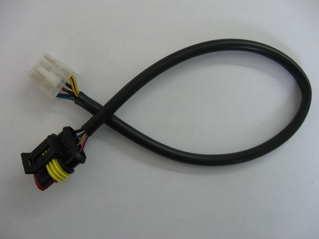

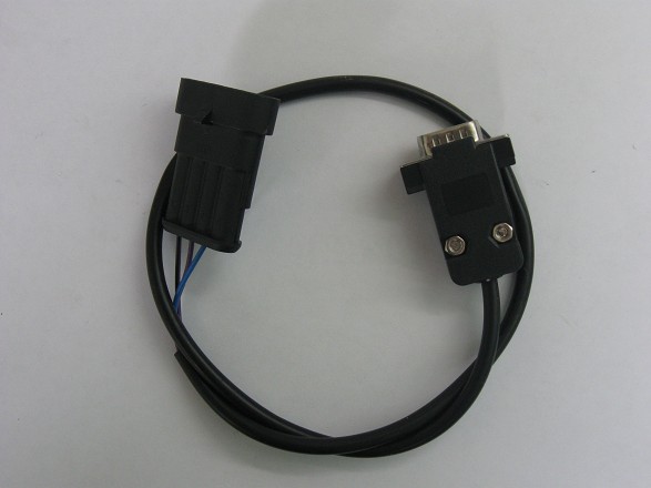

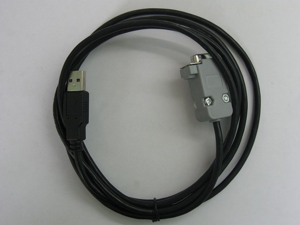

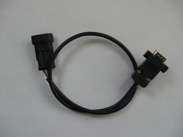

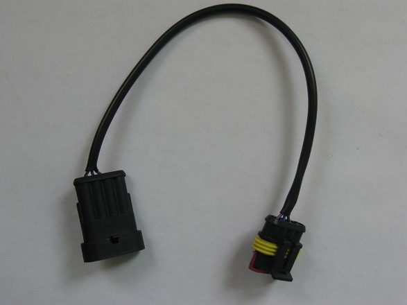

Предлагаю такой адаптер, фишка в том, что его можно использовать практически для всех типов ГБО, а также как обычный к-line для диагностики и т.д. Нюанс в том, что нужно подключить нужный переходник и перешить FT при помощи программы MProg(прилагается). EPT файлы прилагаются для стандартного шнурка, для системы Alfatronic и для работы по к-line.

.JPG
Адаптер
соединитель стандартный
переход под Zenit, GazItali..

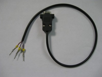

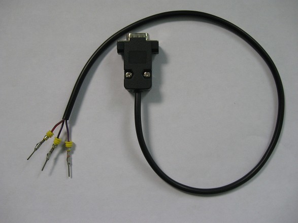

Для работы по диагностике как К-line используется подключение трёх проводов, минус, плюс 12 вольт и линия диагностики. Опресованные контакты хорошо вставляются в ОБД-2, но при желании можете припаять в свой разъём.

соединитель для BRC
