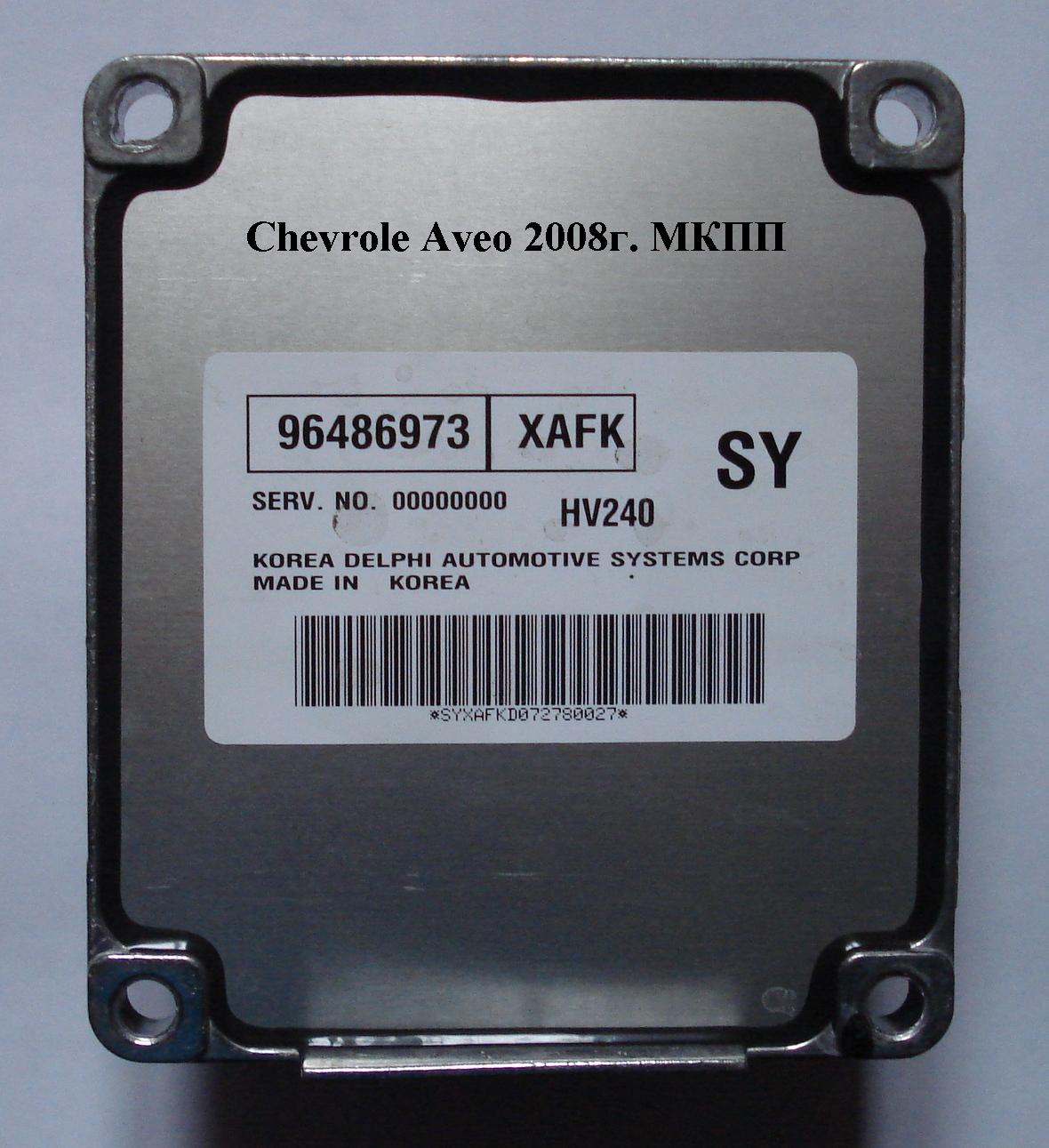

Здравствуйте!
Полетел ЭБУ на Chevrolet Aveo 1.5 - плюс от аккумулятора попал в радиатор.
Можно ли его восстановить, и если нет - сколько стоит новый?
Модель HV240 96486973 XAFK

В радиатор чего, блока? В лучшем случае отгорели массы, в худшем - нужно открывать и смотреть.
У нас на опте за б/у блок просят от 300 баксов, за новый от 4000 гривен.

sules писал(а):Здравствуйте!
Вскрываешь блок. Находишь 3 отгоревшие поводка. Восстанавливаешь---и все дела. Правда под гелем плохо отгар виден, но внимательно присмотреться---все видно.
