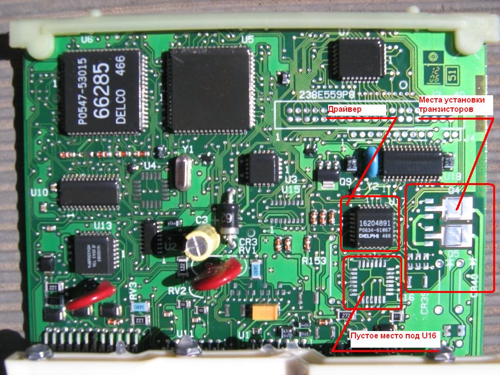

А есть ли возможность сделать фазированный впрыск на KDAC YAFU 16246159.
В блоке есть места под дополнительные ключи на форсунки они используются в таких же блоках на Опель с двигателем X16XEL блоки 16202319, 16214259, 16234272. Чтобы не расписывать прикреплю файл с назначением контактов ЭБУ. Надписи красным, какие выходы будут задействованы при фазированном впрыске.
Прикреплю фото блока. Красным обведены места установки транзисторов и их обвязки для 2 и 3 форсунки (пока не знаю что куда паять).
Сейчас в блоке стоит драйвер управления ключами форсунок U17 16204891 P0634-61W67 DELPHI 466, ниже пустое место под U16 (нужно ли его добавлять)?
По блоку я так и не понял куда идет сигнал с датчика фаз контакт А5 красная, нужно ли там что то впаивать?
