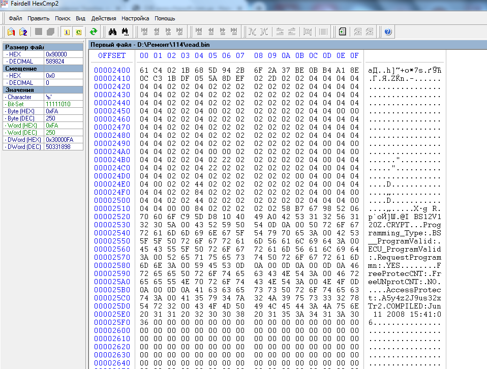

Есть решение по переделке блоков на программном уровне из любого в любой. Касается полностью рабочих блоков. Через снятие защиты на двух последних. На 11.4 соответственно есть фулл флеш (ее можно вычитать и самостоятельно). Изучается спрос на данный продукт.
Пример М114

Ну мне приходилось переделывать из 113 в 114 пару блоков "одной "сверсекретной" прогой из свободного доступа". Пробовал вернуть переделанный обратно из 114 в 113, то же прошло без проблем. Переделывать 114 в 113 не пробовал, не было необходимости. Защиту никакую не снимал. Может мне блоки не защищенные попались. Так что случаи бывают разные, может это технология другая, пригодится. Возьму конечно, посмотрим на стоимость...

Не угадали... :) "Termite" (терминал) . Нужно пару команд отправить через UART. Тут идея другая. Получаем заготовку М.хх с чистым (новым) процом. Что из него сделать - на свое усмотрене.
