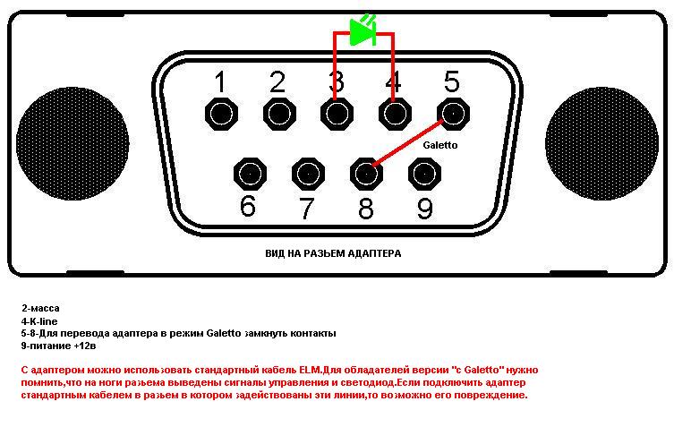

Вот схема и распиновка разьема.По епрому галеты - я пишу файл с расширением .ерт.

Т.е. Это вариант подключения Galetto во второй версии адаптера, а в первой включение по J6 ?
вадимк
Сообщения: 1371
Откуда: Украина.Киев
Сообщение вадимк » Вс янв 10, 2010 12:03 pm
Если галето на 232ВМ с внешней епром,то и файл свой.Нужен файл для 232RL.Переключение в первой версии адаптера J6.
