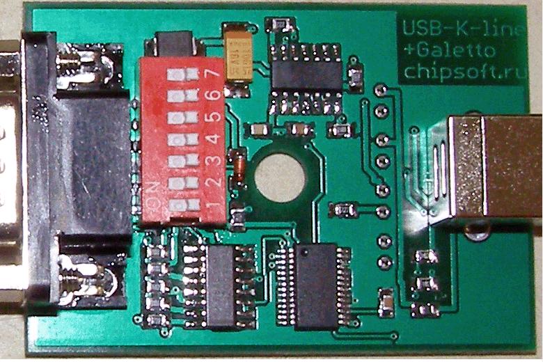

Ну дык я ж написал,что НЕ работало и Не работает не только с Деллом,
а и с другими компами ( В ТОМ ЧИСЛЕ И СТАЦИОНАРНЫМИ). А другая Галетта работала со всем моим на ура.
Что тут обсуждать? Надо понять, почему адаптер Вадима в режиме Галетто, не работает с Рено-Дачами. Или у кого-то заработало?
Укажите, где на фотке резистор, который надо заменить, для пробы, как написал Вадим - 560 или 510 ом вместо 1Ком? Прям укажите, тупому, обведите кружочком. Фотку прилагаю, да Вы её и видели, блин. Буду эксперементировать...

Резистор стоит между "задницей" мс33199 и надписью chipsoft.ru на плате.Но,думаю,это не причем.Все работает.

Вадим, а мы можем поменяться адаптерами?
Ты мне присылаешь тот с помощью которого получена эта картинка, а я тебе верну купленный у тебя и ты его испытаешь у себя.

Легко!А зачем?На 99.9 % это трабл винды ИМХО.

Почему тогда у меня работал адаптер, взятый для пробы у Володи
(0madem)? Подключался только ведь его адаптер (на FT232BL), всё остальное не менялось и винда в том числе. И, кстати, у меня на ноуте
и стационарном - разные Винды.
И если дело всё-таки в Винде - что нужно в ней поправить, или какую поставить?

Да, и Галетта не работает только с Рено_Дачей. Пробовал с Опелем
(Симтек 5.6) - всё нормально. И просто как К лайн - тоже работает.

Ну вот не знаю,чем тебе помочь.Можешь прислать ее мне и я проверю на рено клио.Или позвони и обсудим.
