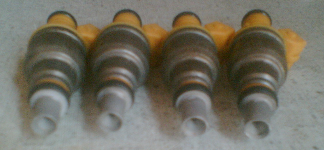

Сообщение sabon » Ср июн 11, 2008 4:09 pm
получил и я этот продукт,результаты отличные,респект Сергею Анатольевичу!
Промыл уже несколько комплектов.В загашнике валялись форсы от волги,залипшие даже пролить их не смог.После 2-х часов в растворе и 3 по 100 секунд в 60W УЗВ,начяли цокать,восстановились!
