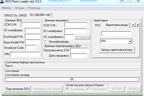

вон кнопка перевод в бут режим. Мож оно ?

Сообщение injektor » Ср фев 13, 2019 12:54 pm
Да, оно. Но подымать блоки с помощью этого загрузчика мне не приходилось. Никто не обращался, а у меня увалов не было.
Так что я не уверен сможет ли он поднять уснувший блок. На это может ответить Константин или тот кто пробовал подымать.

Сообщение injektor » Ср фев 13, 2019 1:01 pm
Загрузчик конечно классный. Он умеет вставлять калибровки, прописывать вин код, идентификатор прошивки, отключать иммо и еще всякие мелочи. Странно, почему они не перенесли эти возможности в чиплойдер.

alex_ls
Сообщения: 509
Откуда: Запорожье
Сообщение alex_ls » Ср фев 13, 2019 9:30 pm
Это кнопка програмного Бута, если блок на связь не идёт эта кнопка не поможет

injektor
Сообщения: 703
Откуда: UA, Александрия
Сообщение injektor » Ср фев 13, 2019 9:45 pm
Конечно не поможет, потому что она активируется после кнопки "подключить ЭБУ" и при том что подключение свершилось. Так что как такового чистого Бута там нет.
