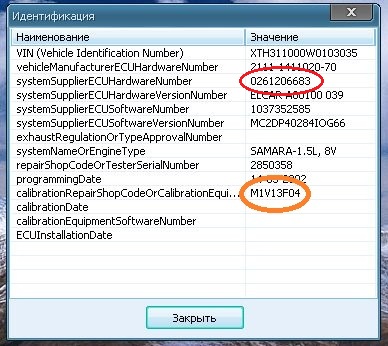

Продам Микас 10 на Калину.
Vasilich
Сообщения: 306
Зарегистрирован: Пн янв 28, 2008 10:23 pm
Откуда: Россия Чехов-2 Родина Донбасс
Сообщение Vasilich » Пт мар 08, 2013 6:29 pm
Судя по версии базового ПО это микас 10.3 без плюса
chiploader
Сообщения: 53
Зарегистрирован: Сб мар 31, 2012 9:44 pm
Откуда: Москва
Сообщение chiploader » Пт мар 08, 2013 6:44 pm
за ЭБУ оплачено, как придет - сразу начнем опыты с этим "кроликом" :D
О результатах и тестах будет создана отдельная тема в соответствующем разделе + все что получится слить-залить + тесты.
V-SPORT.
Сообщения: 350
Сообщение V-SPORT. » Пт мар 08, 2013 6:57 pm
Бля! Я че-то не понимаю! :shock:
Микас 10,3! А иденты Бошара М-1.5.4! Че-то какой то бред! Или это эксперименты какого то пьяного программиста с АВТОВАЗА!?!?!?!

как микас 10,3 наверное его не взять!!!! Это гибрид микаса с бошом! Наверное! :shock:

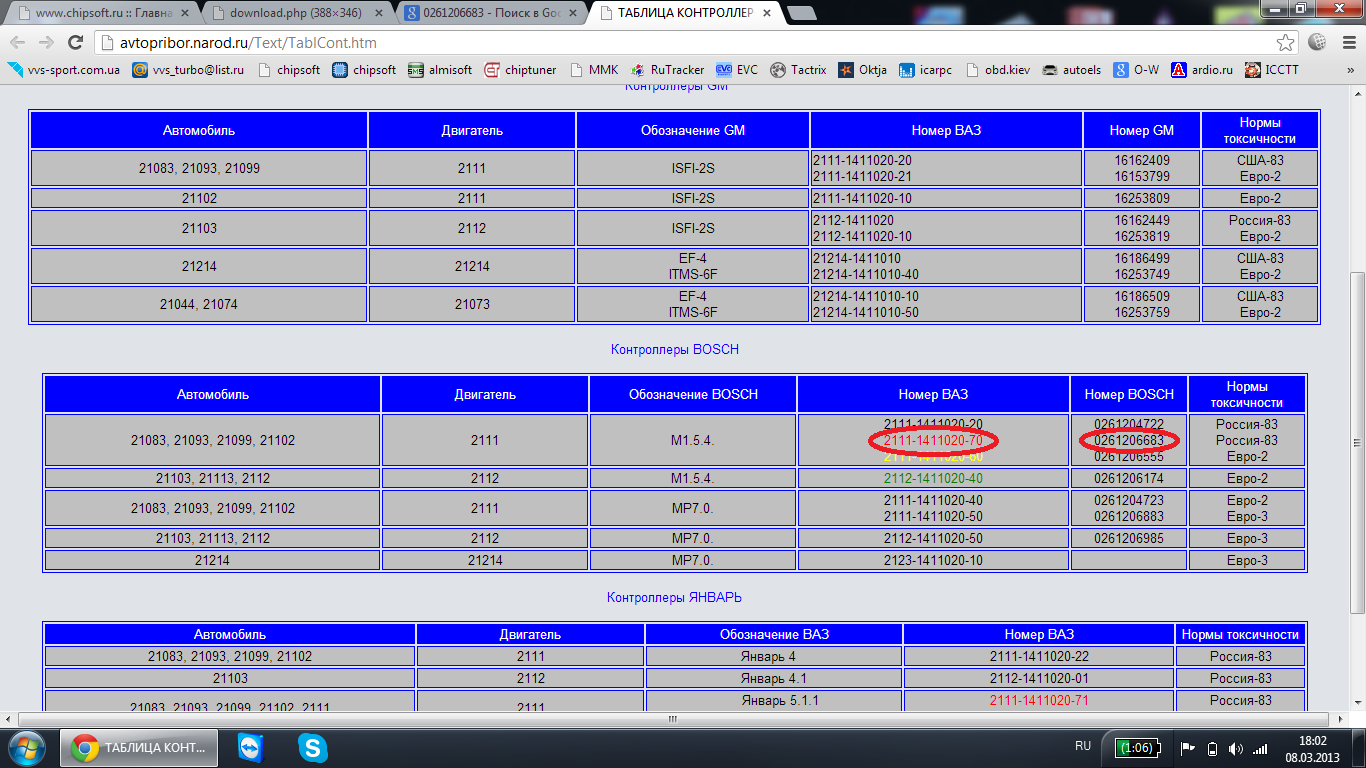

помоему какаято шутка зачем его подключать как м10.3 и смотреть иденты опеном? Ведь с наружи написано A203EK34 Январь 7.2 2111-1411020-81 2111 Евро-2 1 Серийная версия , в нутри по идентам 70 блок бошик 1.5.4. (это для определения некоторым диагностическим оборудованием как бошик 1.5.4. чтобы регулировать СО например для мт10) По фото внутренностей это обычный 8 клапанный Январь 7.2

Не похож он на Я7.2. Вообще вадимк прав. Блок 2002 года. Ну считаете ПО. Ну посмотрите на очередной "полёт мысли" от Элкар . Дальше его куда такой "нестандарт"?
