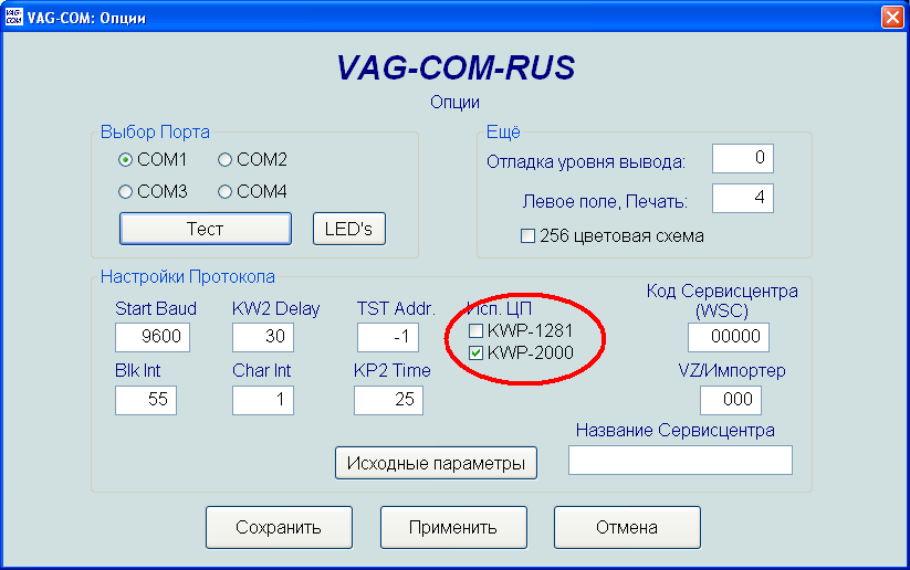

andr9621
Сообщения: 150
Зарегистрирован: Пн апр 07, 2008 9:42 pm
Сообщение andr9621 » Ср май 12, 2010 7:49 pm
Протокол указан?
Мои опции.png (31.21 КБ) 7913 просмотров
fakk
Сообщения: 829
Откуда: Украина, Хмельницкий
Сообщение fakk » Чт май 13, 2010 9:05 pm
avtoteh_dnepr писал(а):Касательно работы с ВАГами мне и Виталик сказал, что работают, по второму понятно, а что в skrin_1 , какие в этом случае могут быть проблемы? Может кто грамотно расскажет о настройках портов.?
Судя по второму скрину адаптер обнаружен и все должно работать. Но опять же на сом порте 4 сидит старый адаптер, а новый должен быть на другом ком порте. А как дрова установились и на какой порт?
RuslanUA
Сообщения: 107
Зарегистрирован: Пн апр 30, 2007 1:05 am
Откуда: Шепетовка
Сообщение RuslanUA » Чт май 13, 2010 10:02 pm
переустанови дрова на него... Он видится системой под любыми но корректно работает только с фтди
