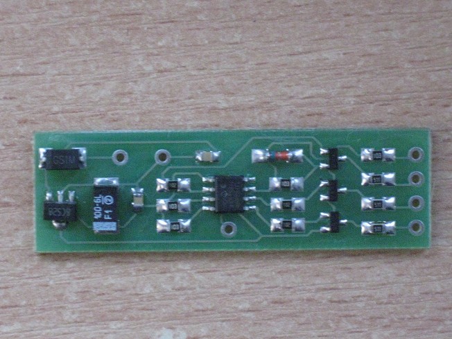

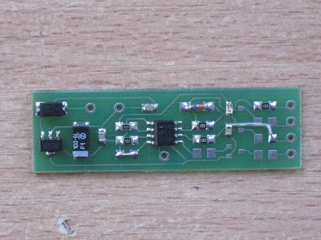

Предлагается два устройства, первое - контроль отсечки по оборотам. При включении зажигания(подачи питания)срабатывает первый выход(допустим зелёный светодиод), после достижения установленных оборотов - зеленый гаснет, загорается допустим красный = второй выход, и включается зуммер прерывисто-третий выход, тоже, если необходимо. По 3 ноге контроллера идёт программирование оборотов отсечки. Можно вмонтировать в приборку, можно отдельным устройством, я взял корпус от фонарика. Ну а вообще-дело творческое, кому как нравится. Второе устройство делает из частоты оборотов шим. Применение-куда угодно, я применяю для контроля оборотов по GPS для контроля движения автотранспорта. Переключателем по 3 ноге(на минус) задаётся максимум входной частоты 300 или 1000 Гц. Светодиод индицирует переполнение (входная частота выше макс.допустимой)=если нужен. Фото и образцовые осцилки прилагаются.
А вообще плата универсальная для контроллера, можно делать что угодно. Стоимость проверенной платы с деталями 200 гр.
