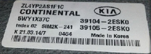

А, ну тогда опасения понятны.Pashkovskiy65 писал(а):Машина гарантийная, вскрытие исключено. Что они поднимаются я знаю.
Блок такой.
А это не вариант?
Цитата:chipsoft писал(а):
242 - не пробовали, точно работает с 241,245.
С 241 уже опробовал, работает четко! Модуль с 242 блоком можно ожидать?

Не вариант. У меня есть модуль к комбику. Человек написал о косяках комбика с данными ЭБУ. Есть интерес ознакомиться с обсуждением косяков, поскольку таких блоков еще не шил. С ЭБУ Siemens SIM2K 141 и 341 комбик работает отлично - испытано.Серёга писал(а):А это не вариант?
Добавлено через 9 часов 50 минут в 23:58
Похоже на информацию агенства одна бабушка сказала. Перелопатил оба форума - октя и чиптюнер (форума алмисофт не существует в природе), ничего подобного там нету. Если бы было, то давно бы исправили. Там это делается оперативно Прошью на днях - оглашу результат.Valdemar174 писал(а):на окте и форуме алмисофт можете почитать
