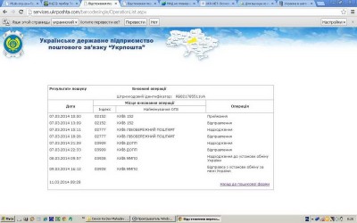

Сообщение sergeyk345 » Вт мар 11, 2014 9:46 am
Сейчас у многих возникают сомнения по поводу надежности почтовых пересылок в Россию.
Чтобы рассеять всякие сомнения, выкладываю скрин отслеживания посылки по трек номеру.
7 марта отправил
9 марта покинула пределы Украины.

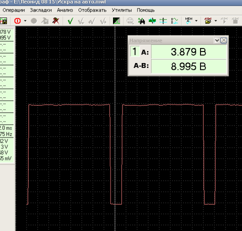

Сообщение Теркин » Пт июн 26, 2015 8:27 am
Нормально проверял "Искрой" и катушки зажигания, и МЗ, и ИКЗ. Но вот, вчера, возник вопрос по эмулятору датчика скорости. При подаче сигнала ДС на ЭБУ все нормально - ЭБУ "видит" сигнал. (Январь 7,2 Е-2, ток потребления ок. 1 ma).
А вот, при подключении ещё и приборки, Эмулятор уже не справляется - он " не может" посадить опорное на массу, из-за чего низкий уровень повышается, т. е. "задирается" нижняя полка почти до 4 вольт. (Приборка VDO, ток потребления ок. 10 ma).
Поэтому у меня вопрос к Сергею, или к форумчанам - это у меня "Искра" неисправна, (что не вытягивает 10 ma), или "Искра" просто не расчитана на активацию приборки?
