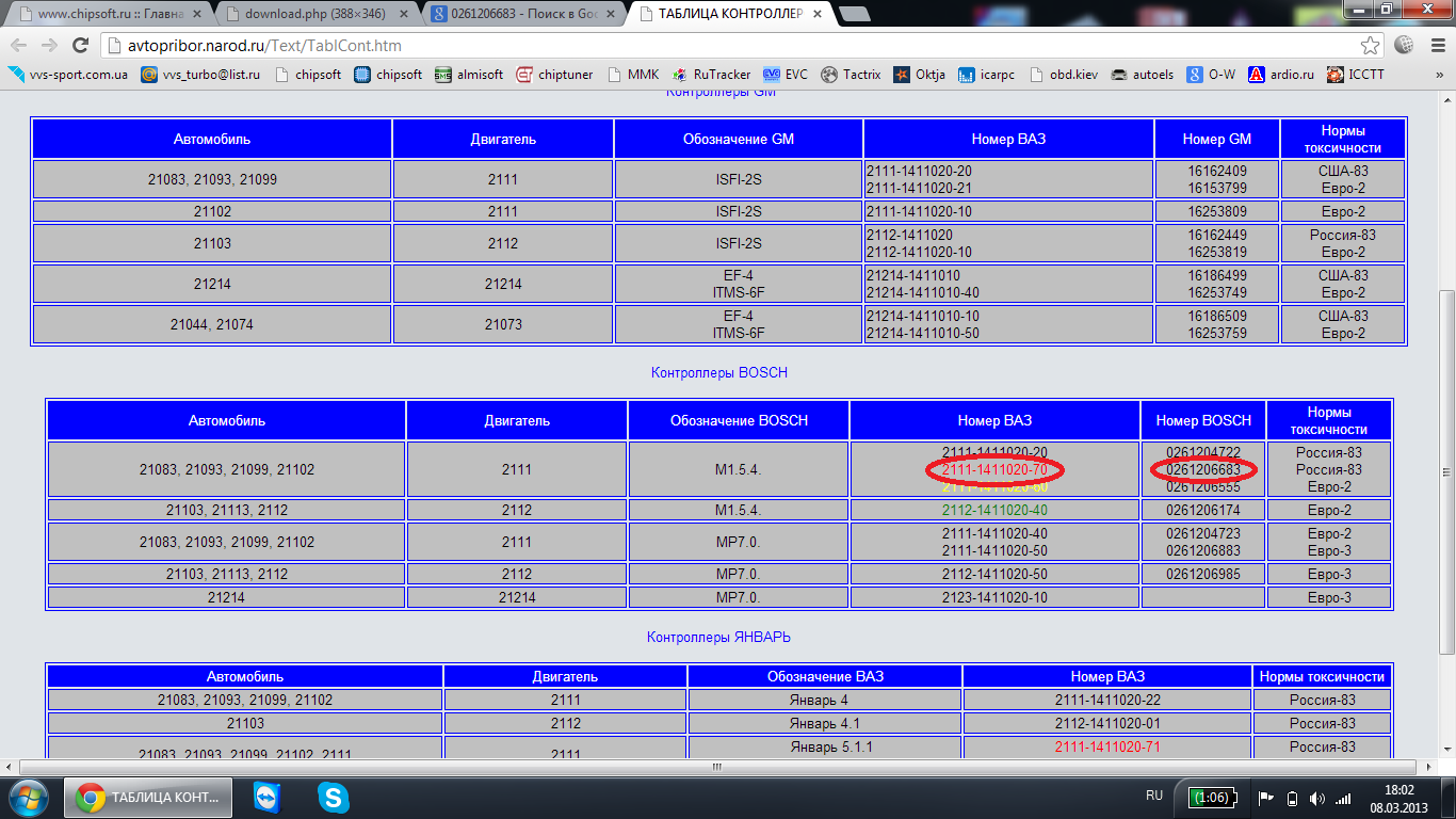

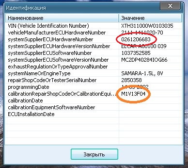

помоему какаято шутка зачем его подключать как м10.3 и смотреть иденты опеном? Ведь с наружи написано A203EK34 Январь 7.2 2111-1411020-81 2111 Евро-2 1 Серийная версия , в нутри по идентам 70 блок бошик 1.5.4. (это для определения некоторым диагностическим оборудованием как бошик 1.5.4. чтобы регулировать СО например для мт10) По фото внутренностей это обычный 8 клапанный Январь 7.2

Не похож он на Я7.2. Вообще вадимк прав. Блок 2002 года. Ну считаете ПО. Ну посмотрите на очередной "полёт мысли" от Элкар . Дальше его куда такой "нестандарт"?
