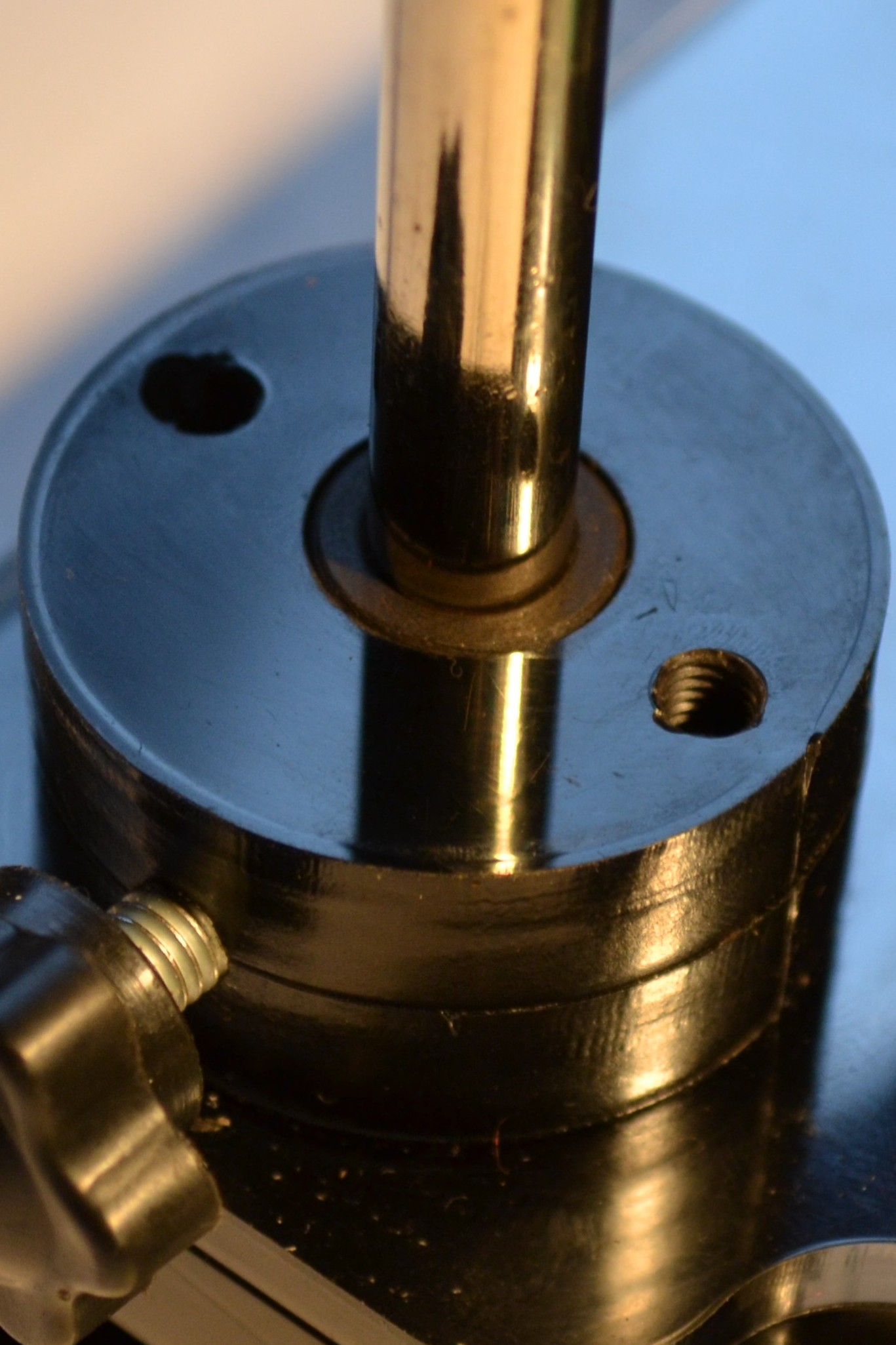

столик получил но пришлось немного доработать :D
на кординатке рассверлить пришлось и втулки
с эбонита выточил знакомый токарь
зато теперь работает...

Сообщение uraa » Вс фев 17, 2013 2:08 pm
Столик переделал вместо металлических родных стоек установил стойки с передних амортизаторов и подогнал их на станке. Отверстия увеличил чтоб плотно двигались по штоку теперь он устойчивый работает харашо Осталось попаять иголки у кого какой опыт пайки чтоб ровненько было
