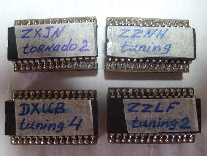

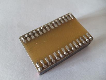

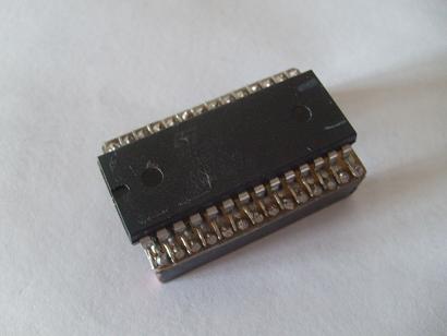

Плата для замены "Голобого чипа" в авто Ланос 1.5, 1.6. Можно с микросхемой памяти и тюн прошивкой.
Плата Ланос.JPG (47.65 КБ) 6615 просмотров
Чип Ланос.JPG (45.96 КБ) 6625 просмотров

PWPetro писал(а):Плата для замены "Голобого чипа" в авто Ланос 1.5, 1.6. Можно с микросхемой памяти и тюн прошивкой.
А разве на 1.6 встречаются блю-чипы??? Помоему там впаяные в плату флешки!!! Какая тогда плата для замены???

Да конечно есть с памятью в корпусе PLCC-44, но тема про "голубые чипы".

PWPetro писал(а):Да конечно есть с памятью в корпусе PLCC-44, но тема про "голубые чипы".
Я вообще феном выпаиваю из панельки флэшку. Лучше варианта нет.
Лучший вариант - это когда ненадо ничего выпаивать, а через
диагностический разъём записать прошивку, а выпаивать флешку
это аварийный вариант. А вот про голубые чипы, я писал ещё
два года назад, что я пользуюсь выше описаными панельками.

Так я и выпаиваю из голубого чипа память, и впаиваю в родную панельку винбонд. Что тут АВАРИЙНОГО?

мдя. как по мне так проще нарезать из макетной платы заготовок, впаять туда панельку и разъемчики, себестоимость аж 18 грн. и клиенту не приходиться ждать, пока ты ему выпаяешь, впаяешь и пр...
Более того у клиента всегда есть заводской вариант прошивки который он может вернуть в любой момент. :roll:

beneton писал(а):Так я и выпаиваю из голубого чипа память, и впаиваю в родную панельку винбонд. Что тут АВАРИЙНОГО?
Так ты же писал выше про флешку....
А так всё верно, есть и такие варианты.
Но, лучше иметь заготовки с Winbond.

Верно, у меня есть две панельки Винбонд постоянно, я до этого спаивал две панельки сам, а Винбонд забирал.
А по поводу, самому вернуть заводскую прошивку, КЛИЕНТУ, это зря. Не устраивает что-то, пусть приезжает к тебе, а ты уже разбирайся, лезть клиенту в блок, я считаю нельзя.
P.S Если клиент захочет вернуть сток, то ты явно что-то не доделал.
