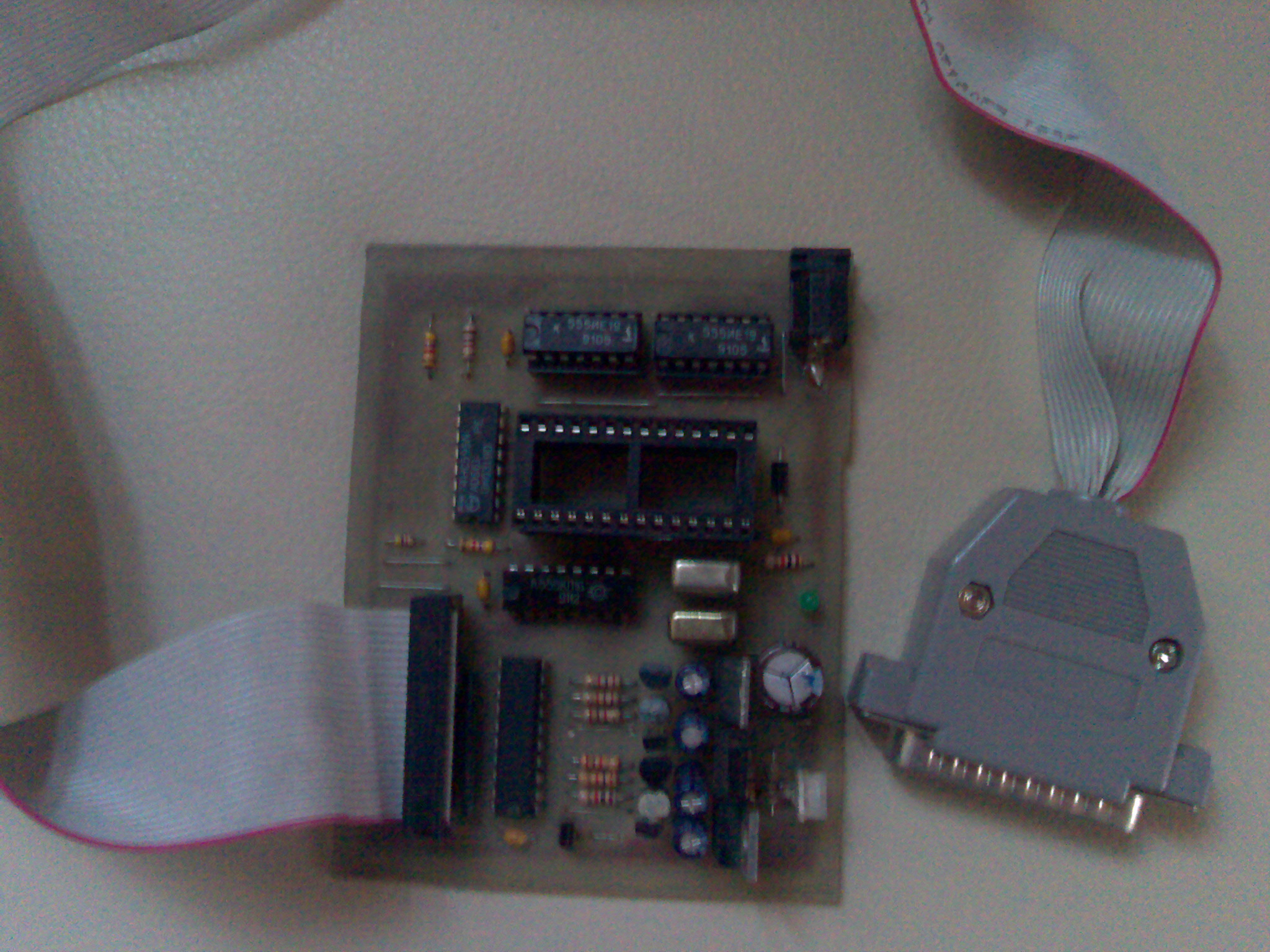

MSI-2 » Чт май 08, 2008 8:12 pm
ПРОГРАММАТОР для микросхем 27с256-27с512 WINBOND РАБОТАЮЩИЙ С ПРОГРАММОЙ СТР-2.15 под LPT порт
- 28042008282.jpg (919.36 КБ) 7506 просмотров

ProFI » Ср окт 15, 2008 12:01 pm
Кто небуть напешыте настройки LPT порта под етот програматор!!!!
Для него нужни дрова?Если есть, то где их взять?

PWPetro » Ср окт 15, 2008 3:51 pm
Есть аналогичный програматор, только качество сборки похуже, но полностью рабочий. Софт лежит в инете. Цена символическая. Звоните +380 68 118-22-35.

ProFI » Ср окт 15, 2008 3:57 pm
Софт у меня есть. А как на щот дровишек? И настроек?

PWPetro » Ср окт 15, 2008 4:03 pm
На сколько я помню:
1. Надо выставить ЛПТ порт в биосе (в описаловке все есть)
2. Работает только под 95 - 98 Виндой

ProFI » Ср окт 15, 2008 4:18 pm
Сам програматор опредиляется, но работает некоректно. Я с ним парился 1,5 нидели, и за всьо ето время прошыл только 2 ПЗУшки.
В чем может бирь проблема? И ЛПТ-настройки менял, почти все варианты перепробувалю.Микрухи, транзисторы, резистор(на схеме R14) менял. БЕЗРЕЗУЛЬТАТНО!

PWPetro » Чт окт 16, 2008 10:08 am
На каком компе пробывал ? У меня на 486/66 МГц, аж с песней.
Ну а если комп быстрый то конечно логика прогера не успевает думать.

ProFI » Чт окт 16, 2008 10:21 am
А я както об етом и неподумал
У меня 900Mhz 384озу.
Благодарочка за подсказочку

Ральников » Чт ноя 27, 2008 6:08 pm
PWPetro писал(а):На сколько я помню:
Под ХР тоже отлично.

ProFI » Чт ноя 27, 2008 8:45 pm
Под ХР
Если можна поточнее, что где и как покрутить нада
