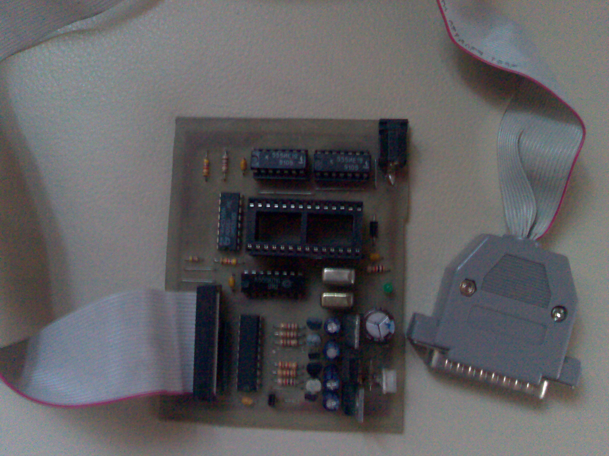

Есть аналогичный програматор, только качество сборки похуже, но полностью рабочий. Софт лежит в инете. Цена символическая. Звоните +380 68 118-22-35.
Prog 27C256-512.jpg (48.86 КБ) 7501 просмотр

Сообщение ProFI » Ср окт 15, 2008 4:18 pm
Сам програматор опредиляется, но работает некоректно. Я с ним парился 1,5 нидели, и за всьо ето время прошыл только 2 ПЗУшки.
В чем может бирь проблема? И ЛПТ-настройки менял, почти все варианты перепробувалю.Микрухи, транзисторы, резистор(на схеме R14) менял. БЕЗРЕЗУЛЬТАТНО!
PWPetro
Сообщения: 1023
Откуда: Украина, Чернигов
Сообщение PWPetro » Чт окт 16, 2008 10:08 am
На каком компе пробывал ? У меня на 486/66 МГц, аж с песней.
Ну а если комп быстрый то конечно логика прогера не успевает думать.
ProFI
Сообщения: 64
Зарегистрирован: Пт сен 12, 2008 12:23 pm
Откуда: Полтава
Сообщение ProFI » Чт окт 16, 2008 10:21 am
А я както об етом и неподумал :? У меня 900Mhz 384озу.
Благодарочка за подсказочку :!:
