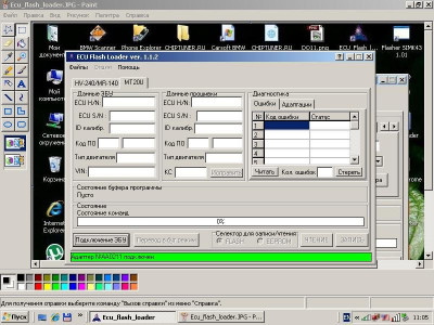

Та... цей "флешер" важливий тим, що не валить блоки MR140/HV240. Навіть, коли декілька разів буле такє, шо пропадало світло, та раптом садився аккум на авто, або в ноуті. Було такє кілька разів) Тоді підкидуєш свіжий аккум, та загрузчик усе підіймає і можно знову писати, або тюн, або серійку. Але звичайно фуллфлеш. Попутно прибирає ІММО. Просто знявши відповідну "галочку" в прогі. Притасківали такі авто. На мотузці)
А на усі інши блоки і авто, є інши "загрузчики". На ITMS-6F навіть шарові. Цей, на вже не актуальний. Робив їм декілька Cherry Tigo без питань, але коли це був единий такий "загрузчик".
