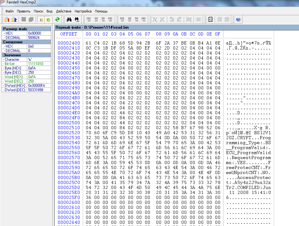

Есть решение по переделке блоков на программном уровне из любого в любой. Касается полностью рабочих блоков. Через снятие защиты на двух последних. На 11.4 соответственно есть фулл флеш (ее можно вычитать и самостоятельно). Изучается спрос на данный продукт.
Пример М114

Понятно, что про блоки, которые собраны по одной архитектуре. Все решается подручными средствами. И одной "сверсекретной" прогой из свободного доступа. К М10.3+ прилагается прошивка,снимающая защиту. К М114 подробная инструкция с набором двух команд для снятия защиты. Ничего сложного. Если будут желающие, то организую что то на подобие складчины. Технология ни чем не защищена, по этому отдается разово. Там - на свое усмотрение. Хоть в свободный доступ.

Не угадали... :) "Termite" (терминал) . Нужно пару команд отправить через UART. Тут идея другая. Получаем заготовку М.хх с чистым (новым) процом. Что из него сделать - на свое усмотрене.
