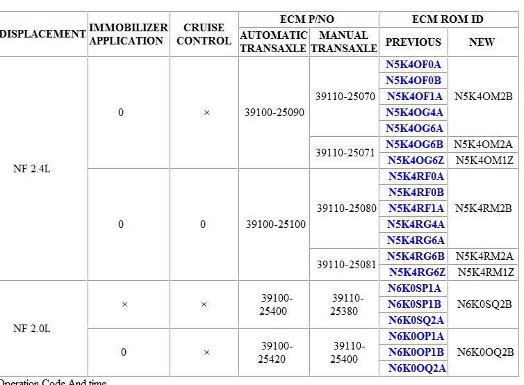

Прошивка E2 тюн Hyundai Sonata 2005 2.4 AT иденты 5778852_C166577885137--N5R4OM2B671M2010
У меня есть 6577885137-N5T4OM2A подойдет ?

По обд читает чиплоадер . Может подойти может не подойти попробуйте , назад вернуть сток можно всегда.
Вариант 100% сделать на родной.

Почему в справке чиплоадер пишет только запись ? Я нашел что прошивки подходят !
