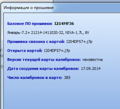

Сообщения: 3198
Сообщение Иоанн » Пт мар 11, 2016 5:27 pm
fakk писал(а):значит что то намучено.
Точно! Вот скрин. Нива взята за основу.

Всем спасибо за помощь, но поможет только замена блока. Либо пусть ездиет как было, если заведу. ЭБУ завис в буте. Проц закрытый оказался. Похоже переделанный М73 под плюсовой Я72. Как вскрыл, то немного офигел от таких переделок. Вот так бывает.
Сообщения: 3198
Сообщение Иоанн » Сб мар 12, 2016 7:13 am
Я предполагал, что такое может случится, поэтому даже и не стал ничего править, тем более за просто так. Хотя кто-то правленное выложил зачем-то, наверно для того, чтобы кто-то помучился.
Откуда Январь 7.2+ может быть закрытым? Он сейчас у вас Январь 7.2+, а не М73, софт в нём январский. Просто вы взялись за дело, не подумав до конца и не имея оборудования и знаний. Январь 7.2+ легко считывается и пишется без разборки. Сейчас вам остается купить ЭБУ клиенту, если не поднимите, поскольку здесь полностью ваша вина.
