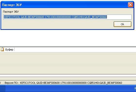

Добрый день всем!!!!
Нужен сток на киа сид!!!
идентификатор прилагаю!!!
Спасибо
Спасибо

сток ceed
Есть такая. Если не ошибаюсь, отличается только нормами (Е-4). Но пусть знающие подскажут
- Вложения
- GAJD-BE46FS00600.rar
- (337.29 КБ) 201 скачивание

Re: сток ceed
А почему не откатиться?Denis писал(а): Но даже если подойдет , назад вы уже не откатите на ту прошивку , которая стояла в этом блоке.
Nikolay_37
- Сообщения: 63
- Зарегистрирован: Чт янв 05, 2012 7:08 pm
- Откуда: Россия, Обнинск
Re: сток ceed
GAJD-BE46FS00600Сашка писал(а):А почему не откатиться?Denis писал(а): Но даже если подойдет , назад вы уже не откатите на ту прошивку , которая стояла в этом блоке.
нужна GAJD-BE36FS00600 , пока ее не нашли (((

Может кому пригодится, вычитал сток
- Вложения
- gajd-be36fs00600.rar
- (335.89 КБ) 210 скачиваний
