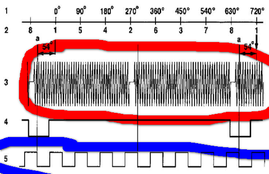

Катализатор смотрел нормальный прошла 80 тыс. Я думаю надо смотреть ДПКВ и датчик фаз. Как их правильно проверить?
pioner
Сообщения: 673
Откуда: Макеевка
Сообщение pioner » Вс сен 11, 2011 4:42 pm
Осцилографом, красным ДПКВ синим ДПРв

Сообщение wawa » Вс сен 25, 2011 11:49 am
А можно подробнее? Что куда подключать.
Snivi
Сообщения: 5
Зарегистрирован: Чт дек 11, 2008 8:20 pm
Откуда: Череповец
Сообщение Snivi » Вс сен 25, 2011 9:07 pm
Массовые провода кабелей осциллографа на массу авто, а центральная жила (у меня иглы на концах) на сигнальные провода датчиков.
В справке к осциллу всё должно быть расписано.

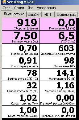

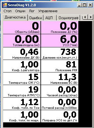

Вот что говорит диагностика. Катализатора нет.(пробит насквозь) Может клапана отрегулировать пробег 80 тыс.
Aikonss
Сообщения: 303
Зарегистрирован: Вс сен 19, 2010 9:16 pm
Откуда: Винница reg
Сообщение Aikonss » Сб окт 08, 2011 1:10 pm
603 давление в коллекторе ! и нормально работает прогретым ? :shock:
andr9621
Сообщения: 150
Зарегистрирован: Пн апр 07, 2008 9:42 pm
Сообщение andr9621 » Сб окт 08, 2011 8:18 pm
При 919 об. - время впрыска 7.5 ms, РХХ 98 шагов? :shock:
Программа неправильно выводит данные.
