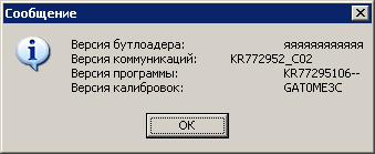

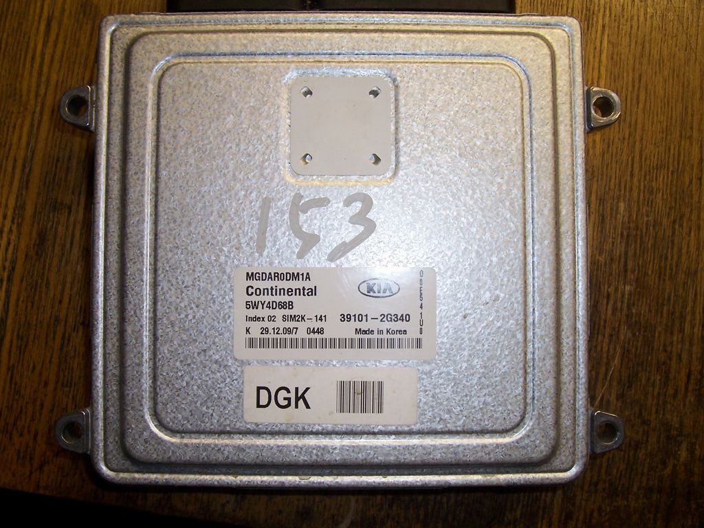

Ищу стоковые калибровки GAR0DM1A на sim2k-141 Kia Magentis 2.0 L AKPP, в любом формате.
Ситуация такая, оффы решили залить е-2 и ливанули прошивку с иммо. Автомобиль не заводится, ждет ответ от смарты.
В базе прошивок смотрел, подходящей нет.
Спасибо.
PS Full считанный с блока могу предоставить.

А год данной версии ПО белым по черному на стикере нарисован.
2010 год там. Там кстати полная информация о ПО и машине есть. И все на стикере.
А проблемка в том, что калибровки записанные в ПО не соответствуют версии программы и версии САN-Шины. И теперь блок спит.
Да, любую целую залитьможно.Работать-то может и будет, но через одно место. Вентилятор охлаждения двигателя к примеру выключаться не будет, АКПП постоянно в кикдаун выстреливать и еще приколов может быть много на этих блоках как выяснилось.
Поэтому и ищется фулл именно с этими идентами.
