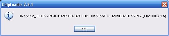

alex2473
Сообщения: 134
Зарегистрирован: Пн июн 09, 2008 11:05 pm
Откуда: Ростовская обл.
Сообщение alex2473 » Пт апр 08, 2011 8:56 pm
Всем спасибо.
Товарищи помогли подобрать более новый софт.
Машинку победил.

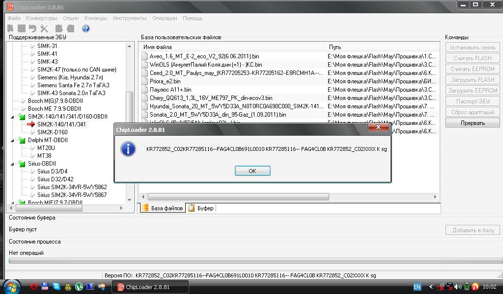

Сообщение Denis » Пт ноя 04, 2011 11:16 am
Ищется сток на Санта ФЕ 2011 года обьем двигателя 2,4 коробка автомат , скрин прилагаю
