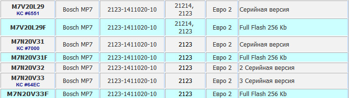

Приветствую. Имеем Бош 7,0 на 2110 1,5/8. Доработал блок, протянул проводок к 44 ноге, прошил. Едет вроде бы лучше, но при переходе на нейтраль, обороты проседают до 600-640, потом выравниваются. Но в пробке это просто капец На Е65 до прошивки все было отлично, ДУ мыл не так давно, вроде все работало нормально...

Прошивка M7V20L29 вообще-то для Нивы,отсюда и косяки наверно.

А зачем впер прошивку для всеприводного автомобиля ? Для Е65 много хороших тюн прошивок.

zattar писал(а):Прошивка M7V20L29 вообще-то для Нивы,отсюда и косяки наверно.
В первую очередь КлХХ нивы имеет большую, широкую шляпу в отличии от переднеприводных. Соответствено и все перетечки воздуха заданные в программе тоже не подходят, не говоря уже о углах зажигания и прочем.
