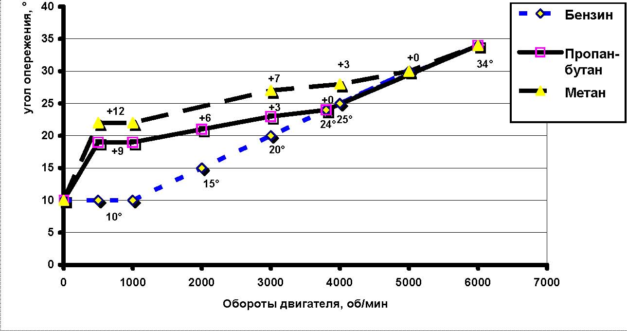

А почему провалы не убраны?
Характеристика должна иметь такой вид: от 1000 об/минуту подъем на 12-15градусов, и спад к 4500 об/мин на бензиновую характеристику. Это в идеале.

Bamper » Пн окт 12, 2009 3:04 pm
вот график:
