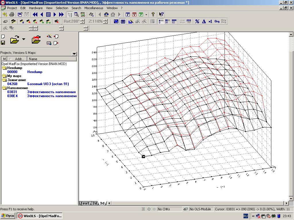

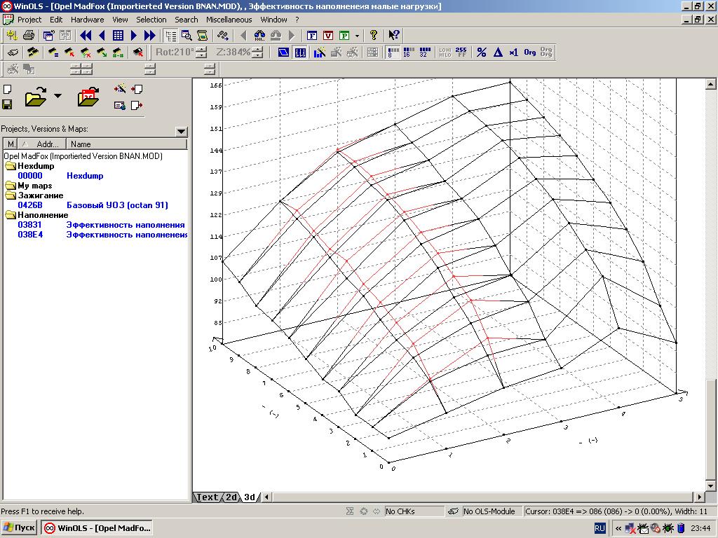

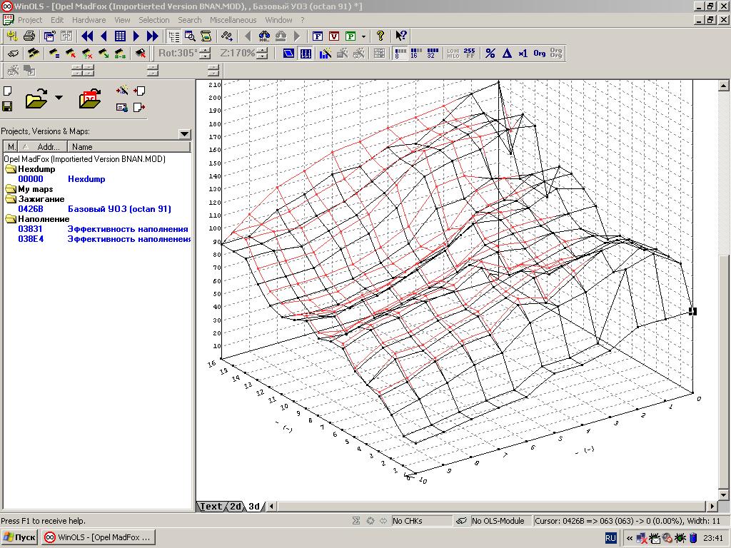

MadFox
Сообщения: 59
Зарегистрирован: Чт май 10, 2007 1:06 am
Откуда: Ростов-на-Дону
Сообщение MadFox » Ср май 27, 2009 11:00 pm
Tjur писал(а):Денис, спасибо, а тюнинг-прошивка действительно рабочая?
Разница в оригиналах из-за поддержки иммо?
Mod - значит модифицированный, можно с большой вероятностью, предположить по Mod, что прошивка делалась в ECM2001.
Разница...

Сообщение MadFox » Пт май 29, 2009 6:51 am
drx писал(а):Не пинайте сильно, это я ему по-быстрячку крутнул (на кархелпе).
Отписал бы что не понравилось, я б поправил. А он сразу жалиться побёг, мод-филе ему не понравилось...
