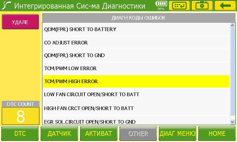

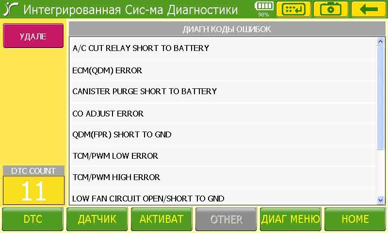

Прошил уже несколько Ланосов разными прошивками и Торнадо, и торнадо 2 и Тюнинг2, но как то не смотрел диагностику, А недавно одна прошитая машинка приехала к нам , с жалобой на нестабильную работу, подключил СКАН100 и удивился! сканер читает несколько ошибок, причём противоположных по мсыслу, и периодически меняется количество ошибок в памяти, от 8 идо 12. Подкинул контроллер со стоковой прошивкой, всё нормально, но с врождённой тупизной и задумчивостью. На СКАНе скрины сфоткать нормально было нечем. А сегодня приехал клиент с торнадой который жаловался на детонацию, подключился Кармансканом ВЖ и увидел полностью те же ошибки в памяти, с появлением и стиранием ошибок самомпроизвольно , во время ровной работы движка. Перелил Тюнинг4 , присланную Денисом, детонация ушла, но ошибки в диагностике вели себя также как и в первом случае. Главное движок поёт и динамика отличная, ветиляторы радиатора включаются а ошибки всё равно сидят? Просто чтобы для машин гарантийных , перед ТО лучше снова залить сток, чтобы не дразнить гусей.
Причём самое то непонятное, что ошибки не удаляются, и живут своей жизнью при нормально работающем движке!

и что самое интересное лампа "СЕ" не горит, а ведь если бы ошибки из этого списка были реально, то она должна светить ярким пламенем!
Один котнроллер так приговорили, (сейчас его с гарантийного склада забрал нафиг) он живой и здоровый, залил тюнинг2 прокатил на машине, всё ок! Что самое интересное и СКАН и ВЖ кажут одинаково, но при этом СЕ не горит! попробую поэкспериментировать с остальными прошивами, потом отпишусь. И ещё вопросик , Денис: а прошивки на Авео для костиного флешера и СКАН 100 одинаковые, или что криптуется? То есть СКАНом шить можно, или нет? Ведь прошивки в ТИСе , которые лежат перед прошивкой СКАНом просто меняют расширение с .dwn на bin.
