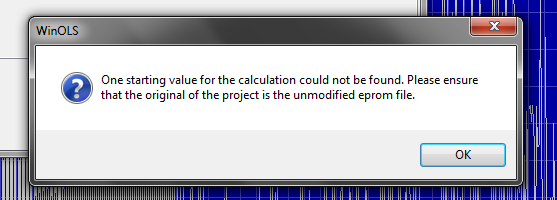

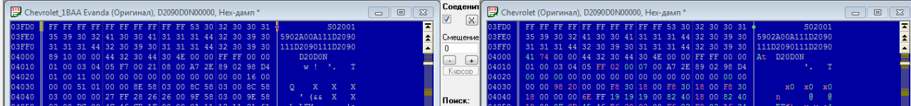

Потрібна допомога. Не зрозуміло що трапилось, прошивку читав та писав модулем siemens1 с разборкой в буті. Зробили Е2, робила людина не остання по даному профілю. Після того як записав, чек на авто не загорівся, двс не завівся. Прошивка була безКС. Думаю поверну сток, записав, а двс все одно не заводится, чек не горить. На форумі найшов ідентичну прошивку, кидаю в winols і що бачу, мій сток программа не розпізнає, але ідентіфікатори одинакові. Питання - чи є можливість дані по іммо з одної прошивки перекинути в другу? Чим ще можна читати/писати цей блок? Пробував першою галетою, не вичитав, хоча з єбу связь була.

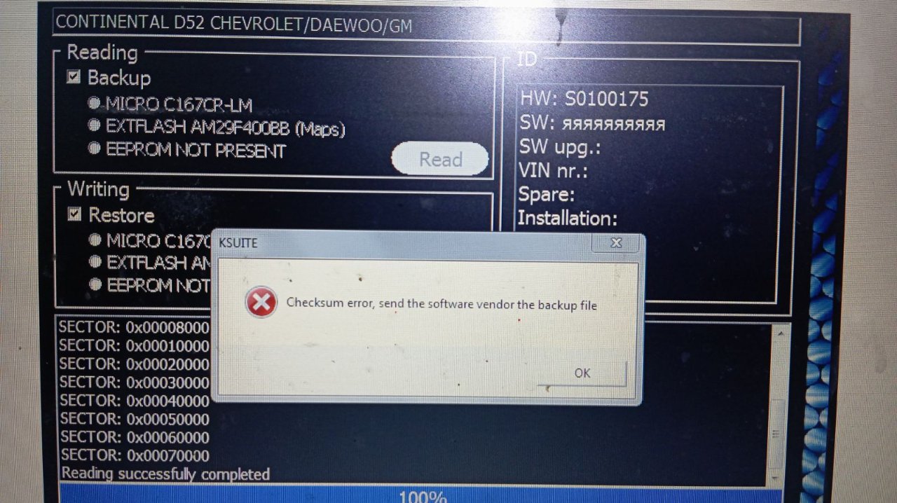

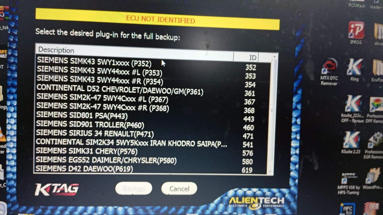

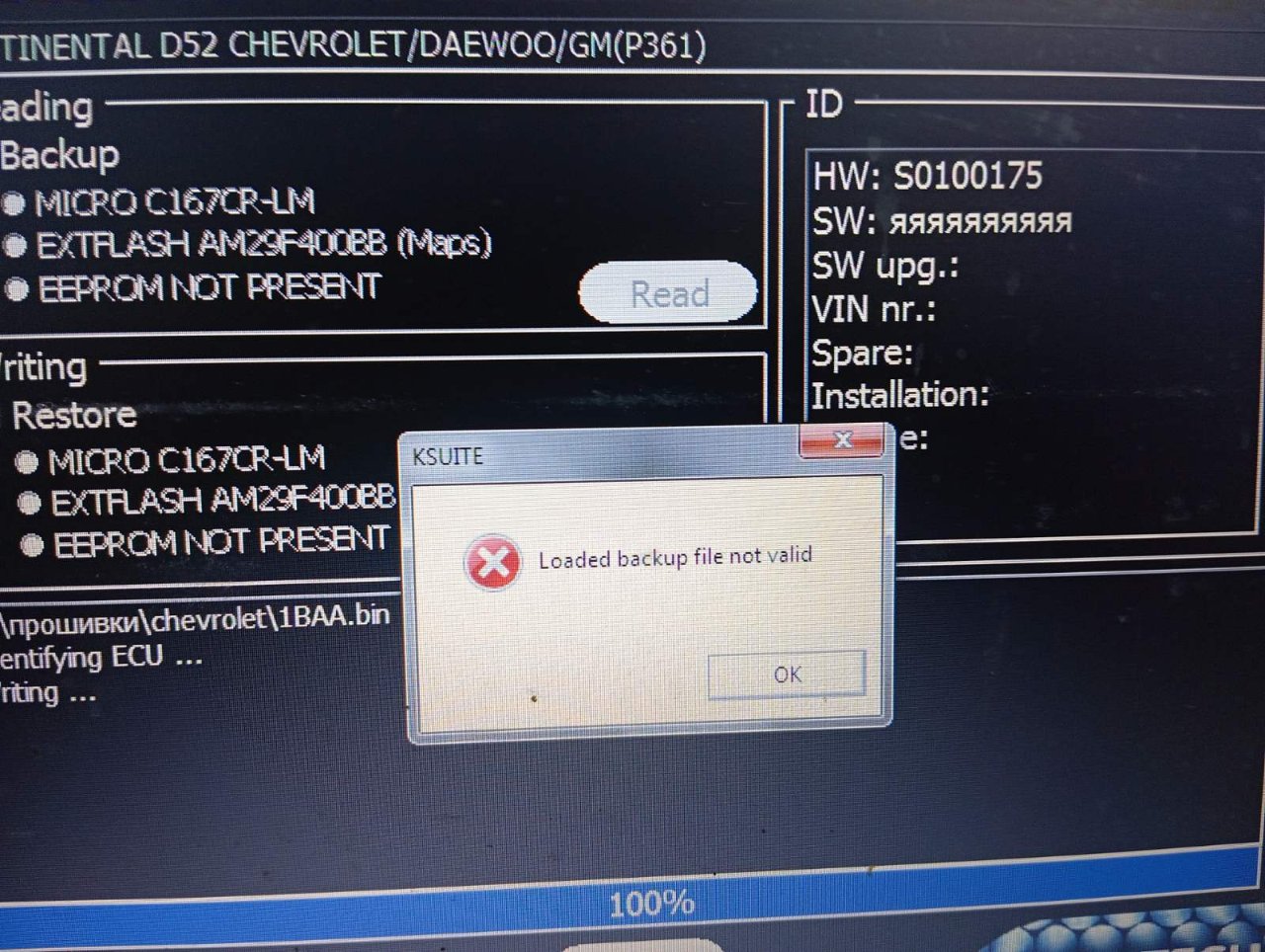

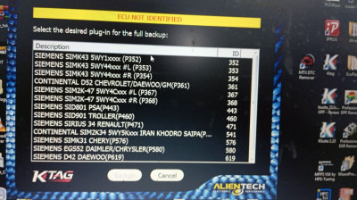

Отже попробував і K-tag-ом . вообщем щось не зрозуміле з цим єбу трапилось. Чим можна залити правільно прошивку.
Перший скрін при спробі вичитати тільки флеш,
Другий скрін - проба записати файли
Третій - проба вичитати backup.
І що з цим робити? Не розумію.

micro можливо і флеш пі..ц прийшов. Як що катаг не може розпізнати, було в мене з одним блоком схоже. МРС 555 передув з іншого і блок вийшов на зв'язок, і відпрацював😉

в тебе не правильно зчитана прошивка першого разу. той хто калибрував не побачив бо не коректно в зоні основної програми і та кс ним не обчислювалась або ломаний вінолс написав що не знає - тому і зоставили без кс . а ти потім записав .і все . Я завтра пошукаю десь була прошивка з такого блоку блоку за ремонту , але чи знайду чи ... пошукай десь . їх не так багато взагалі . а от з якого дива не правильно зчитав то вже розбирайся на місці .
