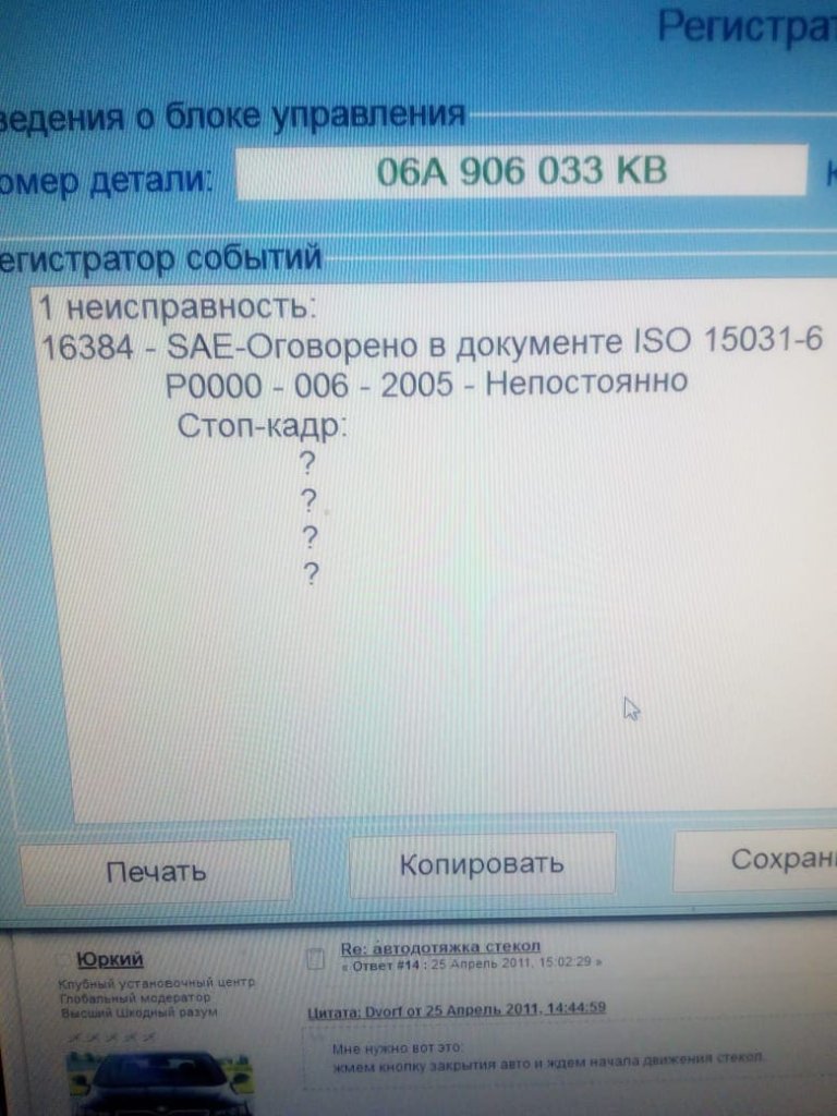

нюансы по поводу P0000 ?
точно .
Если по OBD, да
Если в буте, все нормально.

Если по OBD, да
да мне делали тюн на слитой по обд. и сказали только так .будет эта ошибка. но есть слитая и в бсл сток. вопрос к кому обратиться за правильной ?

Если по OBD, да
Полноценное Е2 на этих блоках только в буте делается.
Если по OBD, да
да вроде дело не в том , что full или не full , у вас есть решение на full считанном в bsl , сделать так .., чтобы сканер не показывал - P0000 скажем при снятом разъёме с ДК2 ?

Если по OBD, да
Когда такие блоки попадаются в работу, калибровщик требует только считанное в boot для этих блоков. Е2. И нет никаких ошибок, и не важо снят разъем или одет.

Парни приветствую . дак все же эта ошибка 0000 влияет на работу двс или по фиг на нее ? стоит ли переделывать ? просто делал для себя.если это не влияет то пока и не буду заморачиватся или все же искать решение ? ну то есть делать на считанной в бсл?
интересно , дело в том , что разобрать блок можно в двух случаях - при наличии дамоса , дамосов на simos 7.1 нет , и можно в диассемблере , но это месяцы работы .., опять же , при наличии опыта . Можно контакт калибровщика пообщаться ?
Я не скажу, как это делается, потому что не знаю. Никто не делится своими знаниямия и навыками. Но осечек, либо что то не с первого раза, такого нету. Я относительно недавно в теме именно чиптюнинга, и многое еще предстоит познать в этой специфике(хоть за спиной 20 лет работы с VAG группой на ОД).
Но работая с калибровщиком, он сам предупреждает, о том какие могут быть "вилы" при работе с тем или иным блоком.
И в каком виде должно быть считанное- калибровки или фулл, для реализации заказа.
Задал вопрос по поводу пообщаться, получил ответ - нет.
денисик
Сообщения: 335
Зарегистрирован: Чт янв 31, 2008 12:49 am
Откуда: Donetsk
Re: Skoda Octavia A5Fl Simos 7.1 E2
Сообщение денисик » Пт янв 08, 2021 5:59 pm
по сути P0000 появляется , потому что в прошивке затирают какой либо из кодов OBD , но на работу системы это не влияет , а затирают .., чтобы хоть как - то убрать появление ошибок и лампу чек . Байты отвечающие за появление ошибок , условия появления и т.д. , на этом блоке в хексе просто так не видно , следовательно и остальное .., что там правят в комплектации (без дамоса) , тоже под вопросом , но если иметь дамос , то можно сделать как положено . Вроде знакомый пообещал помочь с этим , если получится , отпишу
