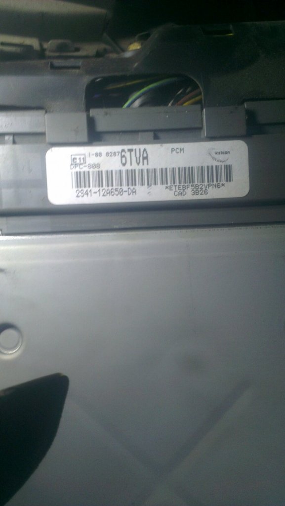

Здравствуйте. Нужна помощь в программном удалении сажевого фильтра.
Авто Ford Transit Connect 2003 года 1.8D. Блок Visteon DPC-808.
Версия ПО: 2S41DA_PURR3C0
Считывал PCM Flash . Оригинальная прошивка во вложенном файле.
2S41DA_PURR3C0-20200811-104519.rar
(68.93 КБ) 242 скачивания
Фото эбу

Здравствуйте, а вы смотрели на машине есть сажевый фильтр? 2003 год 1,8D наврятли он там есть может быть только катализатор неконтролируемый блоком управления. Может я ошибаюсь мне не попадались такие машины с сажевым фильтром.

Привет. Если установлен сажевый фильтр перед ним и после него отходят стальные трубки на датчик дефирициального давления для контроля сажи. Если установлен лямбда то это катализатор

Спасибо за подсказки. Как оказалось в этом авто стоит не сажевый а просто катализатор неконтролируемый. Сбил с толку мой товарищ который сам физически удаляет сажевые, вот он и подумал что это сажевый а я не посмотрел. ЕГР есть можно ли его удалить програмно?
