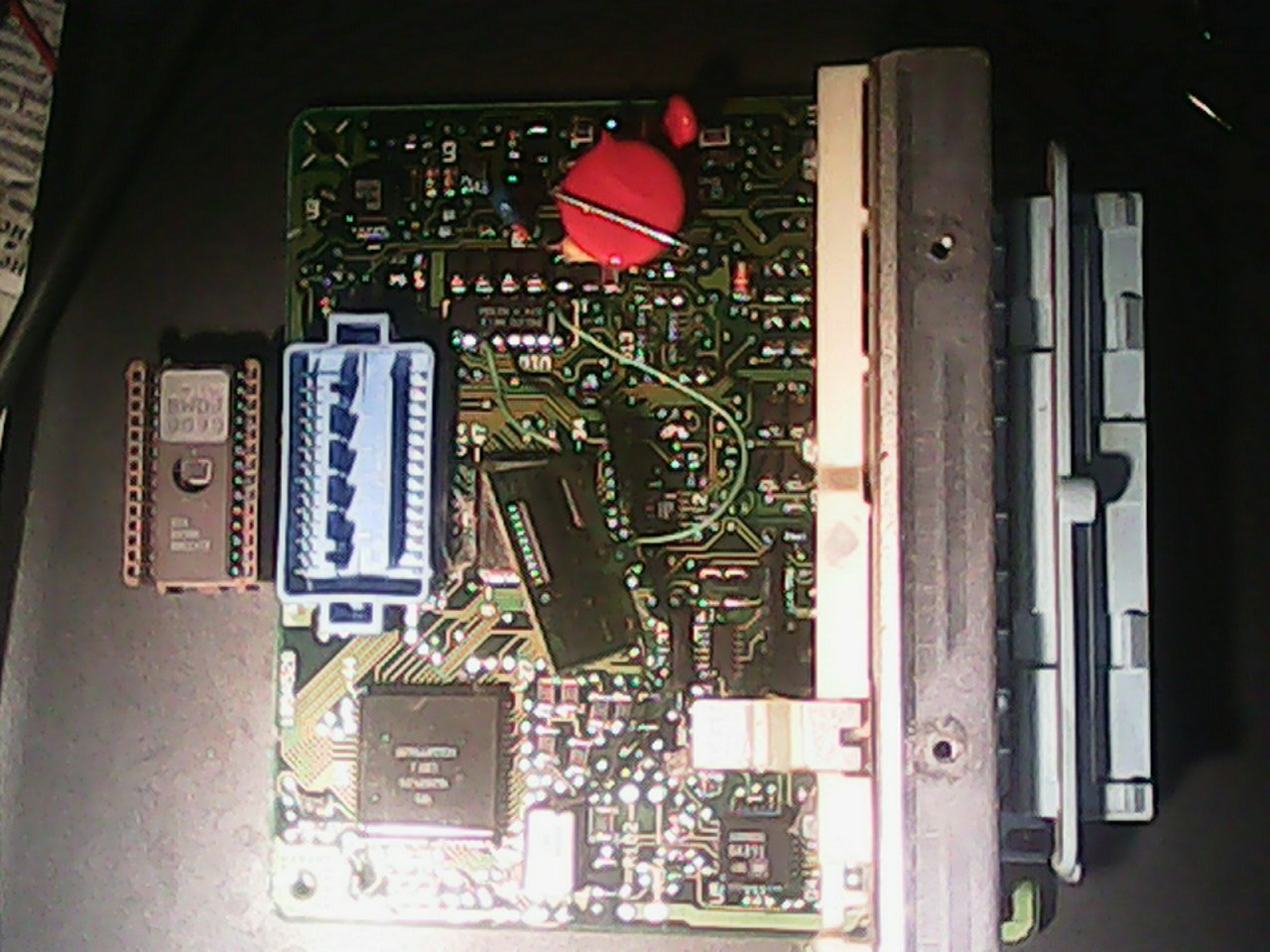

wiktor20
Сообщения: 150
Зарегистрирован: Сб янв 01, 2011 10:55 pm
Откуда: староконстантинов
Re: daewoo nexia 1.5 8v KDAC ZWZZ нужна прошивка
Сообщение wiktor20 » Ср июл 17, 2019 7:56 pm
Я ошибся, сегодня приехал клиент, разъемы таки голубые.Блючип BWDJ.
Залил в винбонд STD E2 1,5l 8V, с ДК.Двигатель запустился на бензине.Эмулятор иммо отрезал и выбросил.
palswНаклейка BWDJ.Извините за плохой снимок, проявитель прострочен. :D
KDAC ZWZZ
