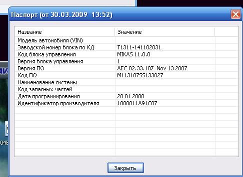

Здравствуйте. Продает ли кто прошивки под данный ЭБУ. Автомобиль Деу Сенс. Проблема на всех авто с данной прошивкой одна, при перегазовке раскачка оборотов, в движении при переключении передач обороты подымаются до 1800 на хх а затем падают.
ЭБУ

Здраствуйте а можно ли с этой прошивой что нибудь сделать, дело в том что авто на 92 прошиве работает отлично но хотелось бы евро 3 работающую отлично. или нужна другая основа?

vitalj писал(а):Здравствуйте. Продает ли кто прошивки под данный ЭБУ. Автомобиль Деу Сенс. Проблема на всех авто с данной прошивкой одна, при перегазовке раскачка оборотов, в движении при переключении передач обороты подымаются до 1800 на хх а затем падают.
У меня есть оригинальная 111 евро 3 там другие проблемы, например у меня газует ниже 970 оборотов я ставил 980, но при переключении обороты неподнимаются и расход 9.1(тапку люблю придавить), а эту я заливал у меня при переключении даже до 2000 поднимались.
Есть такой же авто, как решили проблему?
aless
Сообщения: 233
Зарегистрирован: Пт окт 31, 2008 4:34 pm
Откуда: РФ, Екб
Сообщение aless » Ср июл 29, 2009 1:01 pm
Полностью решено заменой калибровок начало взято от 092 MLG спасибо потом доводил до ума на своей в принципе показания неплохие город 7-7.5 на трассе 5-6 смотря как ехать(5л со скоростью 110 - 120) обороты стабильные 850(бывает при 60 градусах ОЖ 830 - 860), никаких подгазовываний и никаких провалов! Кстате прошива 111 евро 3, также некоторые калибровки Дениса а именно ускарительного насоса. С машинкой теперь проблем нет.
