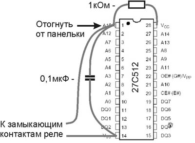

Sania писал(а):Между 1 и 2 склеить до 64 кБ, между 2 и 3 впаять панельку.
Спасибо! Все теперь понятно.
привет, друзья я тут мучаюсь заменой 27c256 на w27c512 но не работает
что означает склеит до 64кб не обясните дураку?
Перейди по ссылке, там есть прога http://www.chipsoft.ru/forums/viewtopic ... &start=285

А зачем её склеивать?
27с256 = объёмом 32Кб занимает адресное пространство с 0000 по 7FFF.
27c512 = объёмом 64Кб занимает адресное пространство с 0000 по FFFF.
Если FFFF разделить на 2 получим 7FFF, т.е. в 27с512 "влазит" две 27с256 по объёму.
Вы когда пишете 27с512 в программаторе, то наверняка начинаете её записывать с адреса 0000, а нужно писать с адреса 8000, т.е. во вторую половинку. И всё у Вас получится.

mozgik если у тебя стояла 27с256 и хочешь поставить 27с512 в которой записан дамп в первую половинку, отогни первую ножку чтобы она не вставлялась в панель(так как там на первом пине +5В (1) ) препаяй к ней пермычку на ножку 14 (масса), и у тебя будет работать первая половинка (проверенно),
Есть правило: старший разряд шины адреса в нуле (A 15) работает с 0000, в единице- с 8000

Парни,а два режима можно организовать?
injektor
Сообщения: 703
Откуда: UA, Александрия
Сообщение injektor » Вс янв 16, 2011 12:04 pm
electron писал(а):Парни,а два режима можно организовать?
Можно.
Поищите на этом форуме. Эта тема уже обсуждалась со всеми подробностями и тригерами переключения по синхро. Но можно и без, как нарисовано выше.
