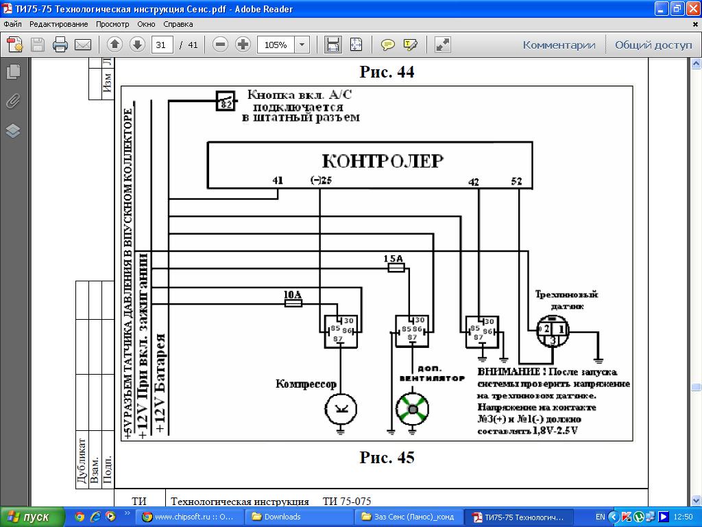

Сообщение Сеня » Сб июн 11, 2011 12:54 pm
Marlboro писал(а):у СЕНСе мотор 1,3 не надо его насиловать кондиэм. Не понимаю людей которые ставят ГУР и Кондей на 1,3 мотор. Это не КАМАЗ!
А зачем на Сенс ставят подушку безопасности?! Хочет человек и все! :D
Завод создал пошаговую инструкцию на установку кондиционера (ТИ75-75) там идет и прошивка и лайт версия Chiploader, и собственно сама инструкция - такая же есть и для Ланоса . Сам ставил один раз. Да в езде авто хуже - но зато с прохладой! :D Во вложении одна из страниц...
ТИ75-75 Сенс.JPG (113.87 КБ) 7146 просмотров

Сообщение aleks_ » Ср июл 27, 2011 9:55 pm
подскажите сколько стоит и где приобрести комплект оборудования кондиционера на сенс
Сеня
Сообщения: 449
Откуда: Харьков
Сообщение Сеня » Вс июл 31, 2011 2:55 pm
В Харькове на СТО-3, если не ошибаюсь пару комплектов осталось, по цене точно не скажу...где-то в районе 6 000 - 6500 грн...
