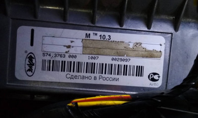

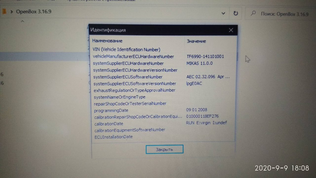

Сообщение vovchenkovadim » Вс мар 21, 2021 8:18 pm
Подскажите нужна стандартная прошивка на сенс 1.3 13 года с кондиционером и г/у. На блоке надпись микас 10.3 остальное все содрано. По идентификатору aec 02.32.096. есть сомнения что прошивка не родная и не с той машины.
