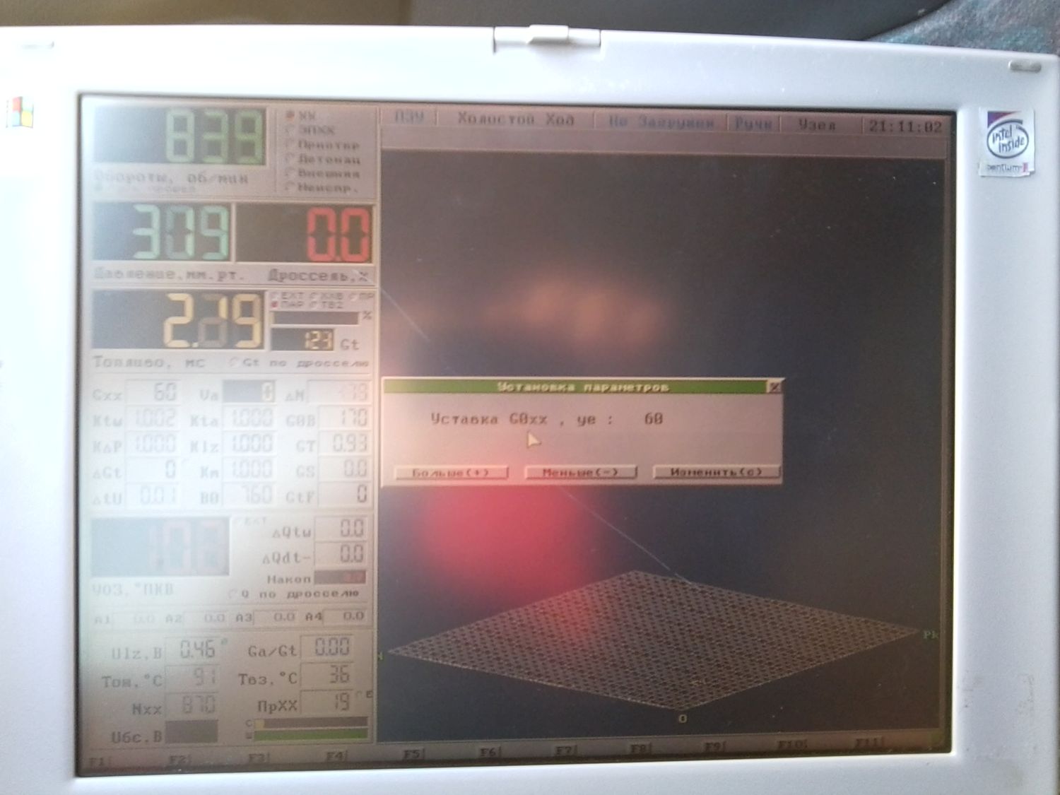

Сообщение nkokarev » Ср фев 16, 2011 10:08 am
Поставил прошивку от MLG. И раньше на ней ездил, но потом почему то слил на tun от chipsoft. Сейчас опять вернул на MLG. Стоит отметить, если отпустить тапку на второй передаче машина не клюёт носом и не делает несколько "скачков". На первой есть рывок, но не серия. А самое главно при нажатии на педальку машинка не рвёт вперед резко, а плавно начинает "тянуть". Т.е. нету это бешенного рывка что приходится сцепление выжимать чтобы пасажиров не напугать. По расходу на ХХ ничё не поменялось, по городу не скажу потому как езжу на газу.
Субъективно уменьшилось время прогрева. Не знаю как так. Но сегодня мотор прогрелся быстрее причём я на месте стоял и на улице как вчера -16. Привычно потёр окна от инея, потом плюнул потому что скребку хана залез внутрь, а стрелка температуры уже на нижнем делении. Раньше она поднималась только когда я к двору уже подъезжал.
На рисунке снимок показаний АКМ. Оброты как всегда немного гуляют по показаниям, но на слух мотор работает ровно. И как будто бы ему легче работается, меньше шума чтоли. ..
