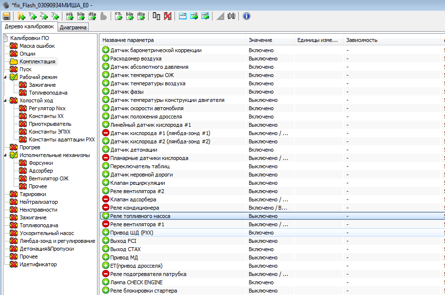

В прошивке отключено реле бензонасоса, может случайно? не работает бензонасос...
То Вы, по всей видимости, не перевели блок в режим диагностики после прошивки - с комплектацией там все в порядке.

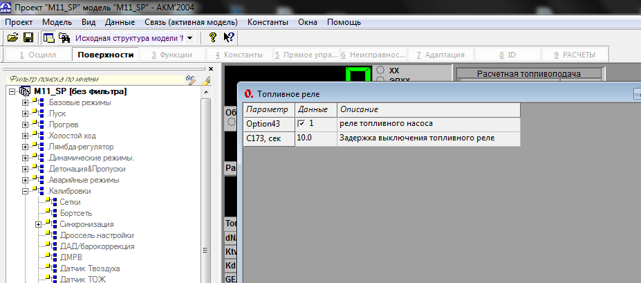

P.S.Сравнение с рабочей прошивкой

Сообщение serg71 » Ср сен 18, 2019 10:53 pm
На микас10.3, 10.3+,как и на м7.6 бн не отключаеться ,хоть есть он в комплектации ,хоть нет , на м7.1 и м7.2 отключаеться ,вероятней всего ,как написали выше ,эбу остался в режиме програмирования.

Делал скрин с СЕ для успокоения заказчика прошивки. Хотя в Абитовских проектах флаг стоит.

Прошивал на столе ОпенБоксом, делал сброс ЭБУ, все как обычно. на предпоследней заводится, работает, на последней- не заводится. 3 раза менял прошивки- эфект один и тот же.
А на диагностику на столе выходит?

не пробовал. После прошивки Flash_03090934МИША_E0 при включении зажигания включается секунд на 5 насос, заводится, работает, после прошивки fix_Flash_03090934МИША_E0 насос не включается и не заводится. Оставил пока первую. Но как говорил пока проблема с ДФ. Дф рабочий.
