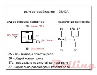

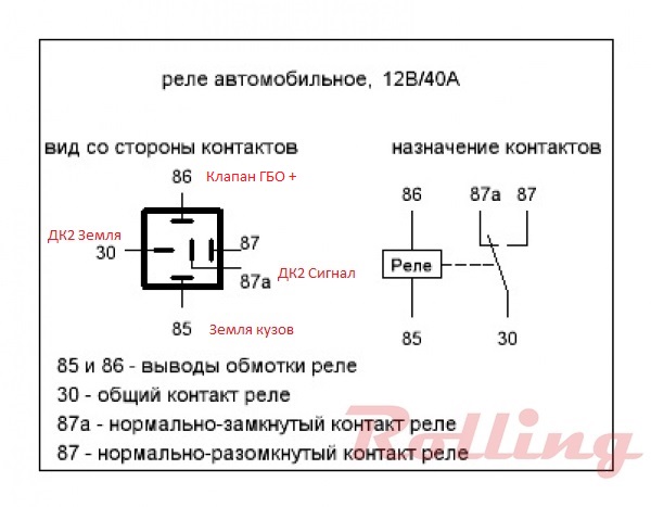

Косяк прошивки или редактора ,понятно а если дк2 на разрыв , тогда работает ? написал Диме , жду.Вроде все просто , если б еще и работало , как указал Изображение

serg71 писал(а):Косяк прошивки или редактора ,понятно а если дк2 на разрыв , тогда работает ? написал Диме , жду.Вроде все просто , если б еще и работало , как указал Изображение
Дк 2 физически убран
Если сигнал с ДК2 в воздухе то Включаются калибровки ГБО соответственно насос отрубается.
А вот если наоборот замкнуть сигнал ДК2 НА массу то включаются калибровки БЕНЗИН соответственно насос не отрубается.
