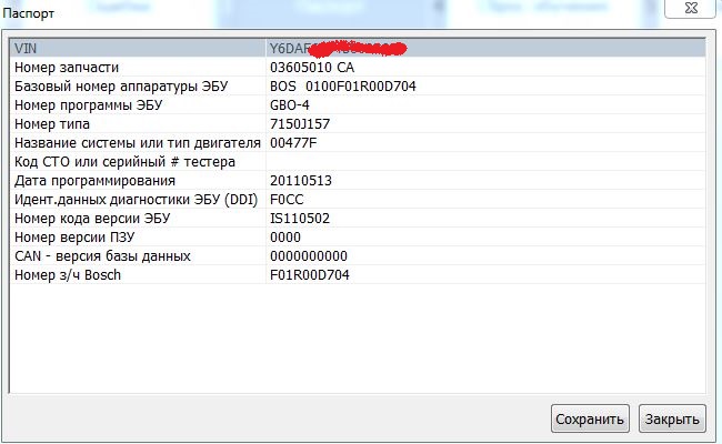

Сообщение 2522442 » Пн янв 30, 2017 9:59 am
Короче зря мучались с переключением по ДК2
Сегодня делать было нечего залил прошивку переключение по ДТВ
откатал логи потом посмотрел ТЕПЕРЬ могу точно сказать
При езде на бензине ДТВ учитывается !!!!! Работает полностью температура впуска меняется и напряжение тоже меняется !
Так что вот так. Можно было и по ДТВ спокойно ездить.
И таки да при переключении на калибровки ГБО иденты меняются
Вот так это выглядит
Номер программы ЭБУ (ГБО-4)
Идент.данных диагностики ЭБУ(DDI) F0CC
Что касается прошивки с переключением по ДК2 ответ от АВТОРА PAULUS
В этих прошивка которые задуманы по переключению по ДК2 переключение происходит с нормально замкнутым реле.
То есть с разомкнутым сигнальным проводом ДК2 включены калибровки ГБО.
Для того чтоб заработали калибровки Бензин Нужно замкнуть сигнальный провод на массу.
Вот в этом и была вся путаница !!!
.JPG
