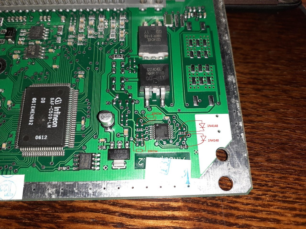

Разве что на словах. Резисторы на фото справа от микросхемы, верхний отсутствующий, его левый вывод, к нему анод первого диода, катод этого диода к правому выводу или второго резистора или четвертого, не помню кто из них за какой канал отвечает. Также левый вывод третьего резистора через диод на другой резюк
На фото покажи которое я выложил. Красным отметь направления и человеку будет достаточно
С телефона не могу нарисовать, возле компа буду завтра утром
Понял. Будем ждать интересно )

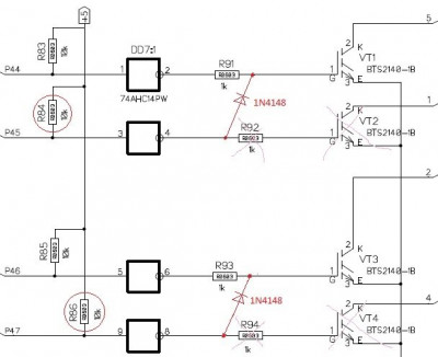

Вы предлагаете сделать так:

Да в принципе будет работать. И подтяжка на массу будет для четкого закрытия ключа через резистор и через диод будет открываться ключ в нужный момент. Вот только еще два резистора слева от микросхемы для подтяжки поставить надо по 10кОм, а то работать не будет. Единственный момент смущает то что через диод, на прямую без резистора, будет подаваться напруга на затвор ключа. Не выведет ли это его со строя или на сколько долго он протянет в таком режиме.

Исходя со схемы:

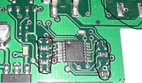

предлагаю просто поставить две перемычки слева от микросхемы. Судя из того что входа подтянуты на +5В, через резисторы 10кОм, выхода процессора работают в режиме открытого колектора. Следовательно их можно закоротить. И все будет работать идеально в режиме 16кл двигателя с 8кл катушкой. Но этот вариант надо проверить насчет открытого коллектора, что б не сжечь проц. Выйду с понедельника на работу проверю. В самого в товарища катается 16кл двигатель с 8кл прошивкой из за катушки.

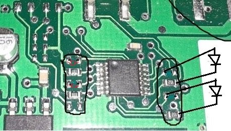

получится дешево и серито, вот так:
какую куда перемычку кидать надо уточнить.

Не думаю что порты у проца с открытым коллектором, поэтому перемычки по входу не есть гуд. Поэтому в моем варианте я и не говорил что надо добавлять резюки по входу, хотя не помешают. А диоды, да вы нарисовали верно. По поводу того что на затвор будет поступать импульс амплитудой 4,4в , так для мосфета это абсолютно не страшно.

Но если выходы действительно открытые, то да перемычки проще. Просто я рассказал, как когда то делал сам лично, на калине, хотя уже и не помню может действительно и резюки на входе добавлял, но вариант с диодами 100% рабочий!!!!

Да согласен, и судя со схемы внутри транзистора(ключа) стоят свои резисторы для закрытия и ограничения. И даже есть схема с диодом. Так что можно смело лепить на диодах. А свой вариант я проверю, отпишусь.

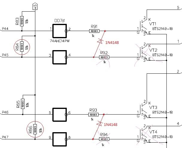

Вы что прикалываетесь. Я рисовал на базе вашей же первой картинки. И там все понятно, два диода и два резистора и все. Резисторы слева от микросхемы, диоды справа. Моя самая первая картинка на этой странице. И так и делайте. С диодами будет надежнее, то есть безопаснее, наверняка будет работать. Тем более проверено.
И если не сложно, удалите пож. свои две картинки, заняли пол страницы. А номиналы все ж в теме есть. Прочтите повнимательнее.

Вот. Обведенные резисторы и диоды впаять. Если искра не в такт поменять местами аноды или катоды на диодах.
