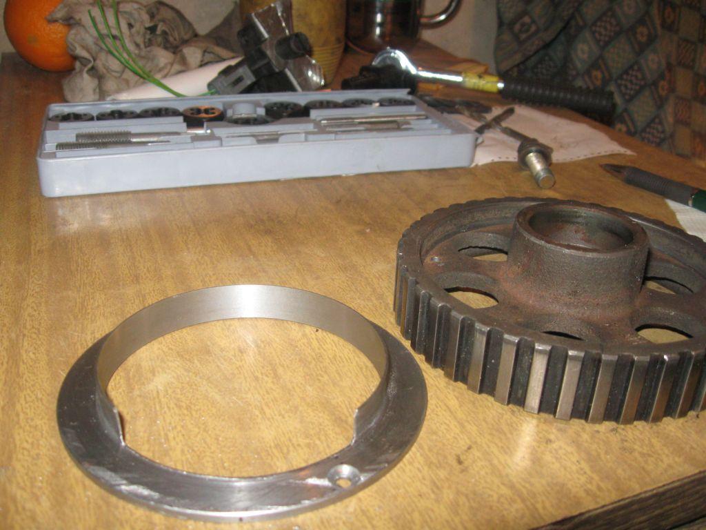

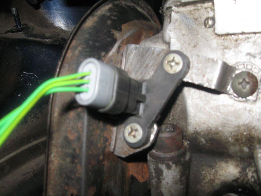

А под фазированный впрыск никто прошивкой на Микас 7.6 не поделится...
Только не говорите, что Микас 7.6 не поддерживает датчика фаз... я уже месяца два катаюсь но весна... тепло... и хотелось бы немного поэкспериментировать....

А Вы вскрывали голову и видели сколько нагара на впускных клапанах... я такого даже на повидавшем наши дороги Москвиче не видел...
впрыснуть топливо непосредственно на разогретый впускной клапан... только наш инженер может… та и вопрос то 50 гривен… за датчик и несколько вечеров … но даже после простой корректировки разница есть…

Сообщение Mikmm » Вт мар 31, 2009 9:29 am
И Вы не согласитесь, что дозирование в один цилиндр намного лучше и точнее по соотношению топливо-воздух... Я ничего больше не изменял, но поставил датчик фаз и машинка пошла по другому...
А мне фазированный впрыск необходим был в первую очередь для ГБО, потому, что газовые форсунки установщики установили не скоростные и соответственно время открытия газовых и бензиновых форсунок отличалось в двое или даже в трое... и ни о какой точной настройки газа и говорить не приходилось... я только заменой из попарно параллельного на фазированный впрыск выиграл чуть больше полулитра на сотню...
А инженеров разработчиков и нужно чистить... уже больше пяти лет разрабатывают шестнадцати- клапанную головку.... я дождусь этого чуда... или все же сменю авто быстрее…
