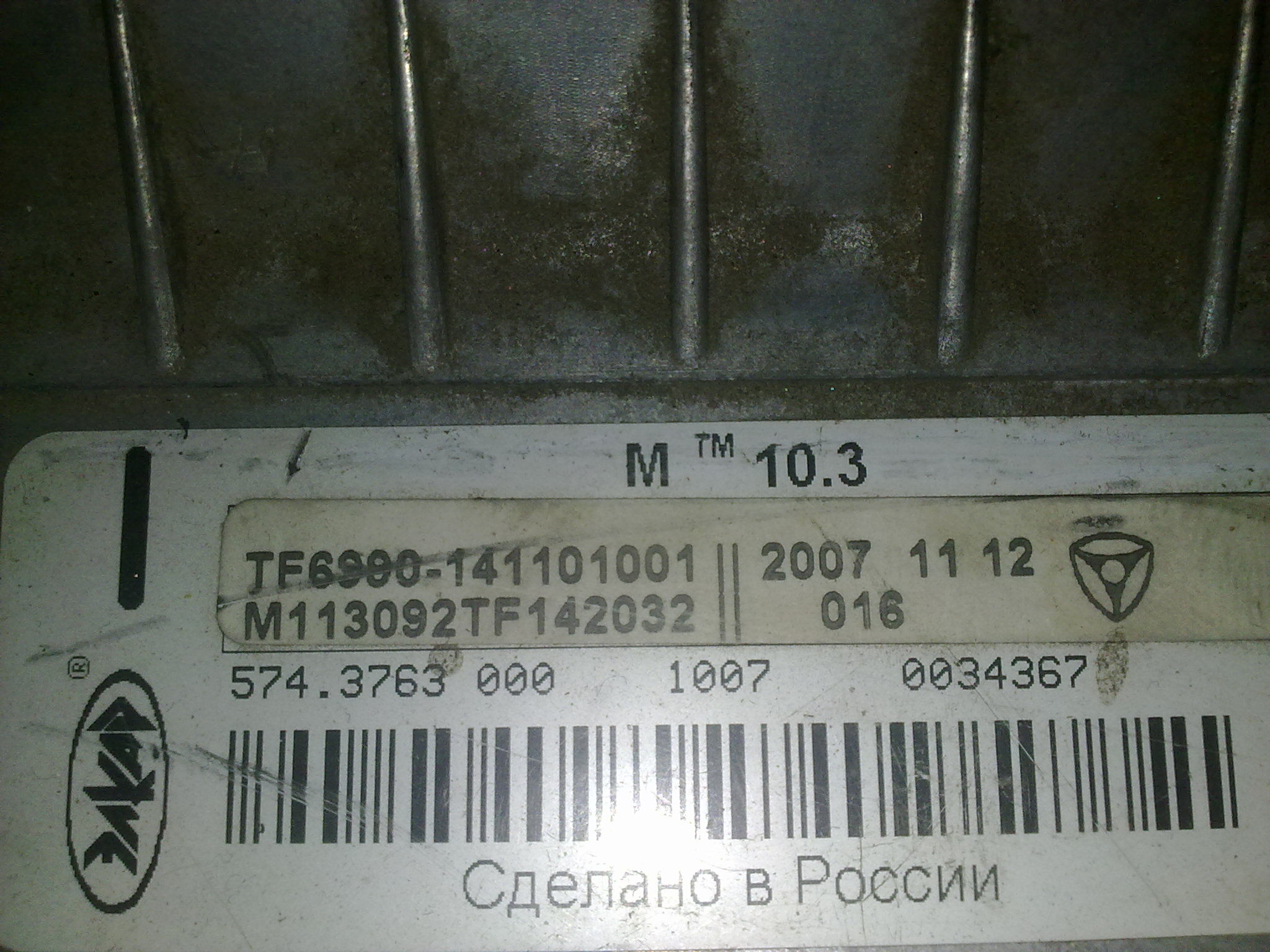

Какую версию прошивки ставить для этого блока, ДК можно отключать?
Хочеться добиться минимального расхода, машина под такси. Скинте сток и тюн на этот блок.

Судя по идентам - Ланос 1.4 евро-2, стоковая 092 прошивка можно 096, 111 зашить. Насчет расхода - наверно лучше купить обкатанную прошивку в магазине ChipSoft'a
