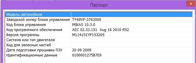

Сообщение Сашка » Пт авг 07, 2020 1:05 pm
Приветствую! Что за ПО и какие калибровки под него лить!? Калибры написаны на блоке и в паспорте не подходят( не раборает ДАД ).
Мелітополь - це Україна!!!
c13rm
Сообщения: 62
Зарегистрирован: Пн апр 08, 2019 5:18 pm
Откуда: Саранск
Re: прошивки для микас 11.4
Сообщение c13rm » Пт авг 07, 2020 11:21 pm
По у вас в идентификатор R52, смотрите внимательнее.
Сашка
Сообщения: 534
Сообщение Сашка » Сб авг 08, 2020 5:38 am
Я же написал ПО R52 по паспорту, на шильдике M114151YP153205. Калибры написаны на блоке и в паспорте не подходят( не раборает ДАД ).
c13rm
Сообщения: 62
Откуда: Саранск
Сообщение c13rm » Сб авг 08, 2020 4:55 pm
Посмотрите на аббите по марке и комплектации, там все расписано.
