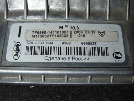

Сообщение Oleg197219 » Ср май 18, 2011 2:09 pm
А на такой блок прошивку не подскажете?
Блок ланос 1.4.JPG (30 КБ) 7542 просмотра
Shatyn
Сообщения: 47
Зарегистрирован: Пт янв 09, 2009 10:16 pm
Откуда: Херсон
Сообщение Shatyn » Сб май 21, 2011 8:25 pm
Oleg197219 писал(а):А на такой блок прошивку не подскажете?
Прошивка на Ланос 1.4, ЭБУ Микас 10.3+ на базе AEC 02.32.092.
Отличный запуск, эластичная, динамичная.
Прошивка без ДК, Goxx-65, GOB-90,Nxx-890
Ланос 1.4.rar
(51.73 КБ) 572 скачивания
