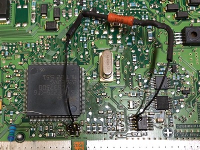

Сообщение geoprobeg » Чт мар 29, 2018 7:16 pm
Вот бсл, может кому пригодится. 7кОм на массу, после установки связи, отключить от массы. 1кОм на первую ногу Eeprom.

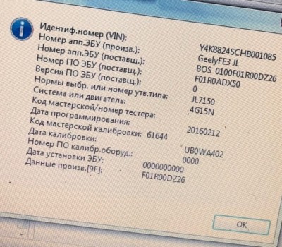

иденты
1ком и 7ком

Сообщение wern » Сб май 19, 2018 7:22 am
Считал прошивку, но считанное не внушает доверие. В начале прошивки
9B 00. Было на форуме сообщение про 9B 00, но найти не могу. Можно ли эту прошивку отправлять на калибровку и потом записать через OBD ?

Сообщение wern » Сб май 19, 2018 8:53 am
Вроде разобрался. С первого раза защита не снялась или по новой установилась. Со второго снятия защиты через 788 Emgrand прочитать удалось. Считывал Комбиком накидыванием разъема 81 pin через BSL ST10F27X, с подпаиванием резисторов. Осталось несколько вопросов.
1. Можно ли снять защиту на столе ?
2. После снятия защиты читать можно сколько угодно раз ?
3. Если записали не соответствующую прошивку и ЭБУ не отвечает, можно восстановить через OBD ? Снимется ли защита ?
ME7.8.8_718_4415EN.6_UB0WA2_UB0WA202.rar
(303.31 КБ) 255 скачиваний

Сообщение Seriy-99 » Сб май 19, 2018 9:08 am
Молодец что разобрался. скорей всего после снятия защиты подал питание до перевода в бут, либо он не перешел на тот момент в бут.
1-Да
2-если не выводить из бута то да
3-да, прошивка патчится при записи.
