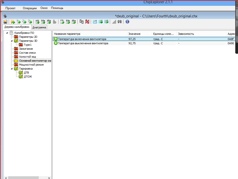

Сообщение fourth » Вт мар 12, 2013 10:56 pm
Вот в сhipex:
(ну не разжился я пока СТР)

Сообщение Topic_40 » Вт мар 12, 2013 11:06 pm
malagar писал(а):
Topic_40 писал(а):какой порог включения основного вентилятора при роботающем двигателе?? (на фото вижу такой пунктв програме)
Такой же.
Не терзайте Вы эту температуру в конце концов.
Цифры включения вентиляторов в калибровках и сканере действительно отличаются , и не только в этом софте и на этом авто... причин много и в этом нет ничего страшного.
Или объясните наконец , зачем это всё, Вы же живёте в нормальных условиях - не пустыня и не крайний север.
да нет, если там стоит включения при 97 а виключения при 92 то ето все хорошо и меня так устраивает!
Просто я исходил из информации на форуме (тема: виносной термостат) где все четко писали что вентилятор вкл при 92 градусах и если установить виносной термостат на 92\107 град. то нужно в прошивке сместить темературу вкл вентиляторов на 97 град!! и я бил уверен что у меня также он включается при 93 градусах, потому что сидя с ноутбуком в машине вентилятор вкл при 93 градусах!!!!!
Почему так происходит??? в прошивке стоит то 97 градусов, а по ноуту вкл при 93!!!!!!! ????

Сообщение Topic_40 » Ср мар 13, 2013 12:53 am
paliykolya писал(а):Topic_40 если на русском вам тяжело писать, пишите на украинском языке, а то 100 ошибок в двух словах. И зачем вам сдалась эта температура!
Добрий день! Так дійсно мені краще писати на укр.!
Хотів поставити виносний термостат на 92 градуси і підняти трохи температуру вкл вентиляторів, бо думав що температура вкл 93 град!

Сообщение Topic_40 » Ср мар 13, 2013 2:16 pm
malagar писал(а):Термостат на 92 гр. Вам пригодится зимой , прогрев , поддержание рабочей температуры на трассе и расход топлива - только положительные результаты будут.
А вот включение трогать не нужно ... там всё в порядке.
Разве для интереса - выяснить именно зависимость - температуру в калибрах и реальное включение... там в софте может какие то коэффициенты и задержки , которые мы не видим в редакторе.
Спочатку поставлю виносний термостат, тоді зможу за пару хв ставити собі який треба, хочу на 92, хочу на 87, а тоді вже буду виясняти чи вентилятори не включаються швидше ніж термостат відкриється!!! ну і за температуру також треба точно вияснити!
хіба ще можна попробувати поставити включення додаткового вентилятора на 101 градус, щоб він не включався разом з основним!!!

Сообщение Topic_40 » Ср мар 13, 2013 4:45 pm
При відкритті моєї прошивки програмою ТюнерПро, вияснилося що таки перший вентилятор вкл при 93 градусах, а другий вентилятор при 97 градусах))) :D :D :D
