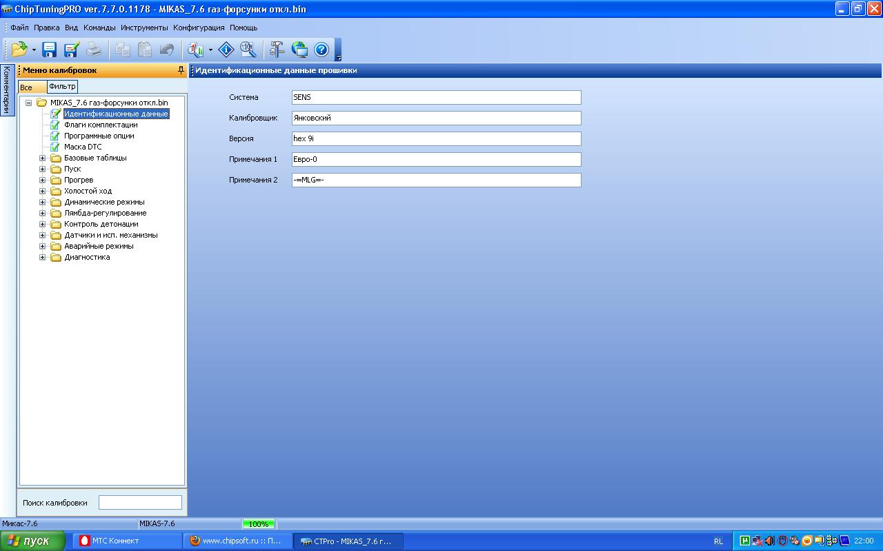

Прошу помощи в отключении форсунок микас 7.6

Сообщение russbf » Чт авг 30, 2012 9:23 pm
Не отключаются через эмулятор 1,4 форсунки. Поэтому пока отключил бензонасос и катаюсь на газу.
Подумав, решил сделать двухрежимку безин-газ с отключением форсунок. Двухрежимка получилась, а вот правильно отключить форсунки в газовой половинке не получаетя. Пролопатил форумы, в итоге проишел к выводу - нужен CTPro последних версий, а его как раз нет.
Знающие, помогите откоректировать газовую прошивку (отключить форсунки).
Заранее благодарен за помощь.
Газовая прошивка прилагается (коректировал и обкатывал сам).

Сообщение chipsoft » Чт авг 30, 2012 10:00 pm
Отключить форсунки можно установлением максимального времени впрыска в 0. Сделать это можно в любом редакторе, который поддерживает Микас-7.6. Наличие для этого последней версии не обязательно.

Сообщение russbf » Чт авг 30, 2012 10:17 pm
Под Е-0 не нашел.
Завтра попробую установить макс. время впрыска в 0.
О результате отпишусь.

Сообщение V-SPORT. » Чт авг 30, 2012 10:29 pm
держи! в личку кинул. там макс. в.впр. 0

Сообщение russbf » Чт авг 30, 2012 10:44 pm
Споймал! Спасибо!!

Сообщение russbf » Пт авг 31, 2012 7:51 pm
Сегодня залил прошивку, все работает.
Большое спасибо.
